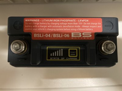

In gut 2 Wochen fängt ja endlich die Saison 24 an. Ich dachte mir ich baue jetzt mal eben wieder die Batterie meiner Rs660 ein die Saison steht ja quasi schon kurz bevor. Leider musste ich feststellen das meine Batterie komplett entladen ist obwohl ich noch Anfang November noch mal komplett aufgeladen habe und sie dann mit 13v warm gelagert habe. Die Maschine ist noch kein Jahr alt und ich weiß nicht ob ich was falsch verstehe aber normal finde ich das jetzt nicht…was meint ihr?
Hab ich was falsch gemacht? Also ich fahre jetzt schon seit 2015 Motorrad und meine zu wissen wie man eine batterie lagert da ich es jetzt auch jährlich so gemacht habe. Ich habe die Batterie Anfang November ausgebaut, aufgeladen und dann warm gelagert so wie jedes Jahr auch.
Ist das etwas das die Garantie übernimmt? Ich habe ja noch Werksgarantie. Ja Batterien sind Verschleißteile aber das Motorrad ist erst 10 Monate alt. Das die Batterie jetzt schon platt ist finde ich schon unüblich. Abgesehen davon das diese spezifische Lithium Batterie so um die 150€ kostet…

Allgemeine Ladegeräte haben oft auch die Desulfatierungsfunktion und dabei gibt es Spannungen über 14,6 Volt was ich meine die Obergrenze einer Lithium ist, diese spezielle Funktion kann die Lithium Batterie zerstören. Die Lichtmaschine Ladespannung sollte nicht mehr wie 14,4 Volt leisten und ist einfach gleichgerichteter Wechselstrom ohne spezielle Kennlinie.
Genauso ist es!
Bei handelsüblichen Ladegeräten mit Entsulfatierungsfunktion werden beim Entsulfatieren in Spitzen circa 30 Volt erzeugt, was in einer Lithium Ionen Batterie die Zellen den Balancer BMS zerstört und somit die Batterie.

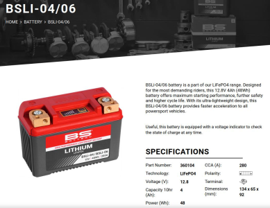

Häh? Da sind doch keine LiPo-Akkus drin. Das ist bestenfalls Li-Ion Standardkram. Korrigiert mich wenn ich da falsch liege.
Ich korrigier mal. Das sind die Standard-Akkus in der RS 660 und Tuono 660 Factory:
