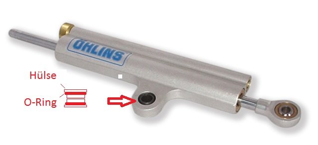

Ich habe meinen Sachs Lenkungsdämpfer gegen einen Öhlins getauscht. Beim Sachs sind an der mittleren Befestigung des Dämpfers am Rahmen unter den Passhülsen oben und unten Gummiringe. Müssen die beim Öhlins auch rein? Ich glaube, dass er sich mit den Gummiringen schwerer drehen lässt als der Sachs.

Also ich habe letztens ebenfalls meinen Originalen gegen einen Öhlins LKD getauscht. Dabei habe ich alles eins zu eins übernommen und keine schwergängigkeit festgestellt.
OK, danke. Ich habe mittlerweile ermittelt, dass beim originalen Öhlins Befestigungskit neben den zwei Paßhülsen nur ein weißer Kunststoffring dabei ist. Aber wird auch so passen.
