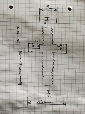

Zur Info: für eine Schnurstärke von 2,5mm gibt Fa. Parker eine Nut mit 2,0 Tiefe und 3,2 Breite vor.
So stehts in deren O-Ring Handbuch.
So wie du es machst (falls du das so willst) wird die Nut komplett mit dem O-Ring gefüllt und der O-Ring steht immer über.
Danke für die Info. Da die Oberfläche ja nicht 100% plan ist, bin ich vom Maß eher auf eine “Überpressung“ gegangen.
