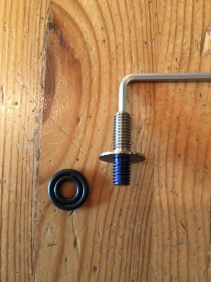

Hinten am Tank ist ein Sensor verschraubt - eine der zwei Gewindebuchsen der Verschraubung ist zu tief (in den Tank) gebohrt.
- So war es jedenfalls bei mir und gab einen neuen Tank auf Garantie.
Zur Not hätte ich noch meine damalige Notlösung parat...

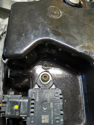

Dankeschön für eure Hilfe, was es nicht alles gibt, da hat Luigi anscheinend zu viel Vino am Abend davor gehabt...
Dachte im ersten Moment, dass dieses Sackloch ein verstopfter Ablauf ist, nachdem ich ihn per Druckluft frei machen wollte, habe ich erstmal die Bohrung etc. Entdeckt.
Na mal sehen was der Händler sagt, bis dahin fahre ich erstmal mit Notlösung rum.

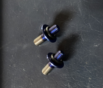

Wenn uLLi einen Satz möchte, hätte ich noch einen Satz da:

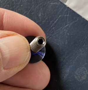

im oberen Gewinde ist ein Innensechskant.

Ja nehme ich! Rest dann per PN
Habe gestern ja alles sauber gemacht gehabt und heute sieht es wieder so aus, also es deutet alles darauf hin, woanders war jetzt kein Benzin mehr.2EFDB95A-805E-4CAF-8898-00DD4C54B93F.jpeg
