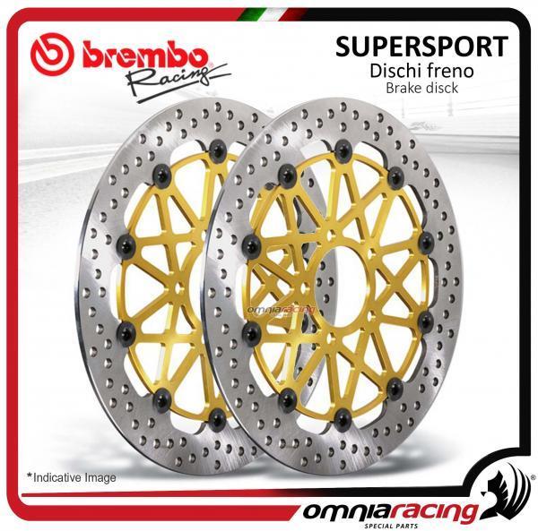

Wenn du nur LandstraĂe fĂ€hrst brauchst du prinzipiell rein gar nichts an der Bremse machen.Wat hĂ€lst du von der Kombi Serien SĂ€ttel (RF 2015 Bj) mit 320ger Bremboscheiben 5,5mm mit Z04 Bremsbelag? Ist doch bestimmt ne Verbesserung zur Serie oder? Gruss Mike.... Ich fahr nur Landstrasse u Ab.Ich meine die Bremse ist ja schon Top,sehr gut dosierbar und packt auch ordentlich zu aber wenn es noch besser geht und es meinen Bremsweg verkĂŒrzt im Fall der fĂ€lle.
Aber falls du Geld zum rauswerfen hast könntest folgendes machen:
- Brembo RCS 17 Bremspumpe ( dĂŒrfte legal sein da KBA Nummer)
- Brembo Supersport Scheibe ( Legal da KBA Nummer)
- Brembo Z04 BelĂ€ge ( Illegal auf der StraĂe)
- Titan Bremskolben ( Illegal auf der StraĂe)
Das bremst dann MEGA, aber natĂŒrlich kannst auch noch P4 SĂ€ttel draufschmeisen ( natĂŒrlich auch illegal auf der StraĂe) falls du ungefĂ€hr so schnell bist wie ein Folger.
P.S. hör auf deine Reifen auf den LaufflÀchen anzumalen
Doch ich fahr das so auf der StraĂe, bremst natĂŒrlich unglaublich, aber brauchen tut man das nicht. Bei mir is es halt so das ich auf der StraĂe genau gleich fahre wie auf der Rennstrecke. Bau da nur Rennverkleidung und Slick umDie M50 Bremse ist schon ne Wucht............. ich bin zwar nur nen Strassen-Racer aber fĂŒr mich bremst sie Punkt genau und nur das zĂ€hlt und der Preis ist mehr als Fair....... Bis jetzt scheint ja keiner von euch so richtig Erfahrung in Kombi mit der geilen Bremboscheibe und den z04 Belag gemacht zu haben.Bis zum Sommer sind die beiden Sachen bei mir drauf geschnallt.
