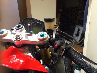

ich bin gefragt worden, wie man den Bremsflüssigkeitsbehälter befestigen kann, wenn man andere Stummel verbaut.
Hier meine Lösung:
Henning

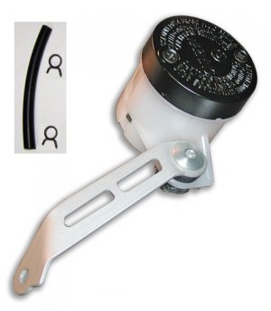

Es gibt da auch eine sehr schöne Variante direkt von Brembo aus Alu.
Auch nett die Lösung!

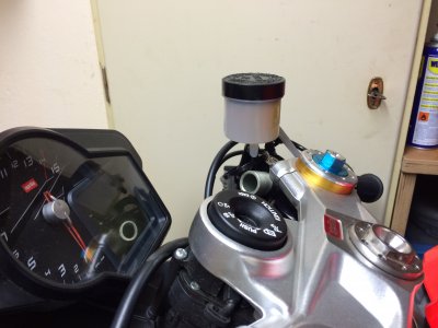

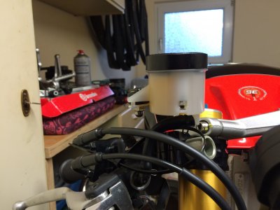

So, hier meine Lösung.
Sieht so aus, als könne man die originale Leitung beibehalten - muss es noch mit Verkleidung testen.
Der Halter wird noch schwarz lackiert oder eloxiert, je nach dem ob das Eloxalbad von mir und nem Kollegen noch einsatzfähig ist

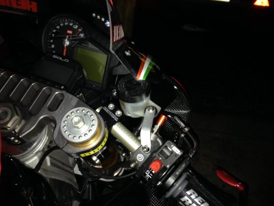

@Hartie ,
aussehen tuts ja gut. Aber an der Klemmung von der Bremspumpe würde ich nichts zusätzliches mit dranmachen.
Mach doch den Halter von ABM dran. Geht sauber hinten in die Rohrenden rein.
@Walter
Wo siehst du denn das Problem? Hennings Halter und sogar der Brembo Halter werden an der Pumpe angeschraubt.
Wenn ich mir den ABM Halter vom WSC ansehe, sehe ich keine Möglichkeit, wie der Behälter waagerecht angebracht werden soll.
Ich habs bei mir auch gerade dran und halt bisschen mehr nachen innen sitzend.
