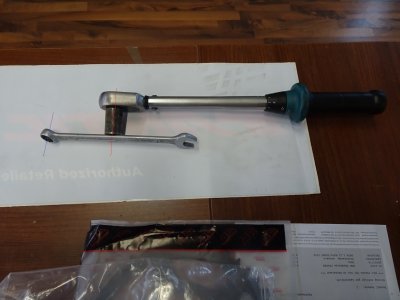

Was Ich versuch zu sagen in mein Englisch/ Deutsch/Schwöbische ausdrucksweise ist , wie im ersten bild zu sehen ist , ist z.b. wie die alte 15 er Schlussel war für die Ducati Zylinderkopf Muttern, da hab Ich einen Nuss auf eine 15 er Schlussel geschweisst und mann hat imm 15.30 und 38 NM schritte die kopf muttern angezogen, aber der drehmoment schlussel ist eingestellt, das wenn der drehmoment erreicht ist wo der rote strich ist, dann macht es klick, da aber dadurch das mann den Hebel verlängert hat um 3 cm ist das was an der mutter ankommt , wo der blaue strich ist, mehr ! Ich hab hier einen formelbuch hier , wo es ein formel gibt um das zu kalkulieren,

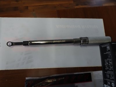

Da mir das immer zu lästig war, hab Ich für 15 Jahren der richtige Schussel gekauft, siehe bild 2 , wo mann den hebelarm nicht verlängert, d.h. das was auf der skala steht am Drehmoment schlussel , ist auch da es alles in eine ebene ist, auch das was an die mutter ankommt,

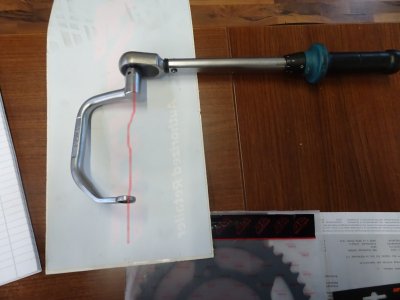

Im dritten bild , ist unsere Snap on derhmoment schlussel für die V4 Nockenwellenmutter, bei dem ist es so, obwohl der Steckschlussel das ganze verlängert, der Skala berucksichtigt diese verlängerung des Drehmomentschlusselkörpers , und das was auf der skala steht , ist auch das was am auge des verlängerungs ankommt.
