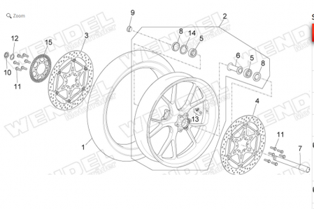

Ich kann mir höchstens vorstellen, dass die Achse Nr.7 nicht bis Anschlag drin ist und somit das Rad weiter nach links wandert.
Anschlag👇, wenn das nicht ganz drin ist, passt die Position vom Rad nicht, mit Ring Nr.9 ist der Abstand dann zu groß und die Gabel verspannt sich auch.

Ich habe auch die vermutung das da ein Distanzring fehlt.
Oder dies Aluhülse zwischen den Lagern is eingelaufen.
Ich denke wenn die innere Distanzhülse was hat kannst das Rad nicht mehr drehen. Dann hättest vollen Druck auf die Lagerinnenringe von beiden Seiten
Stimmt könnte man denken, ich hatte mal einen Satz OZETTEN und hab da die Lager getauscht und als ich die rausholte hatte die
Hülse doch ganzschön gelitten, die war deutlich kürzer als die Neue eingebaute.
Die Lager drehten ganz normal.
Alles kann nichts muss
Du hast doch eh den vollen Druck auf die Lagerinnenringe und zwar den Druck von 80 Nm, da sich die Innenringe nicht drehen, sondern die Lageraußenringe auf den Lagern.😉
Hast eben nicht. Da ist ja die Zwischenhülse drin. Und die geht bei den 80Nm auf Block. Spannt aber nicht die Lagerinnenringe li + re gegeneinander zusammen
