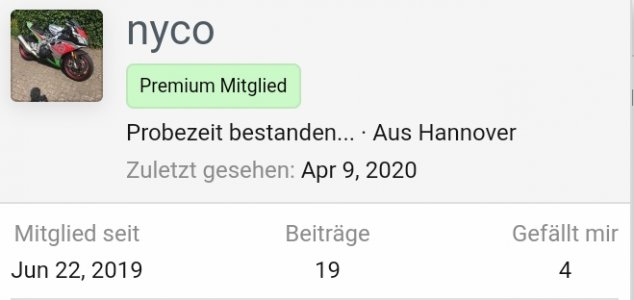

In der FB Aprilia Gruppe hat der TE die Frage auch gestellt. Da meinte er zum Schluss, dass er am 20.04 'nen Termin zur Inspektion hat und das dort klären lassen will.
Seitdem ist auch da Ruhe.
Für eine Antwort, müsste er sich erstmal wieder einloggen, da er zusetzt am 09.04. angemeldet war.😉
