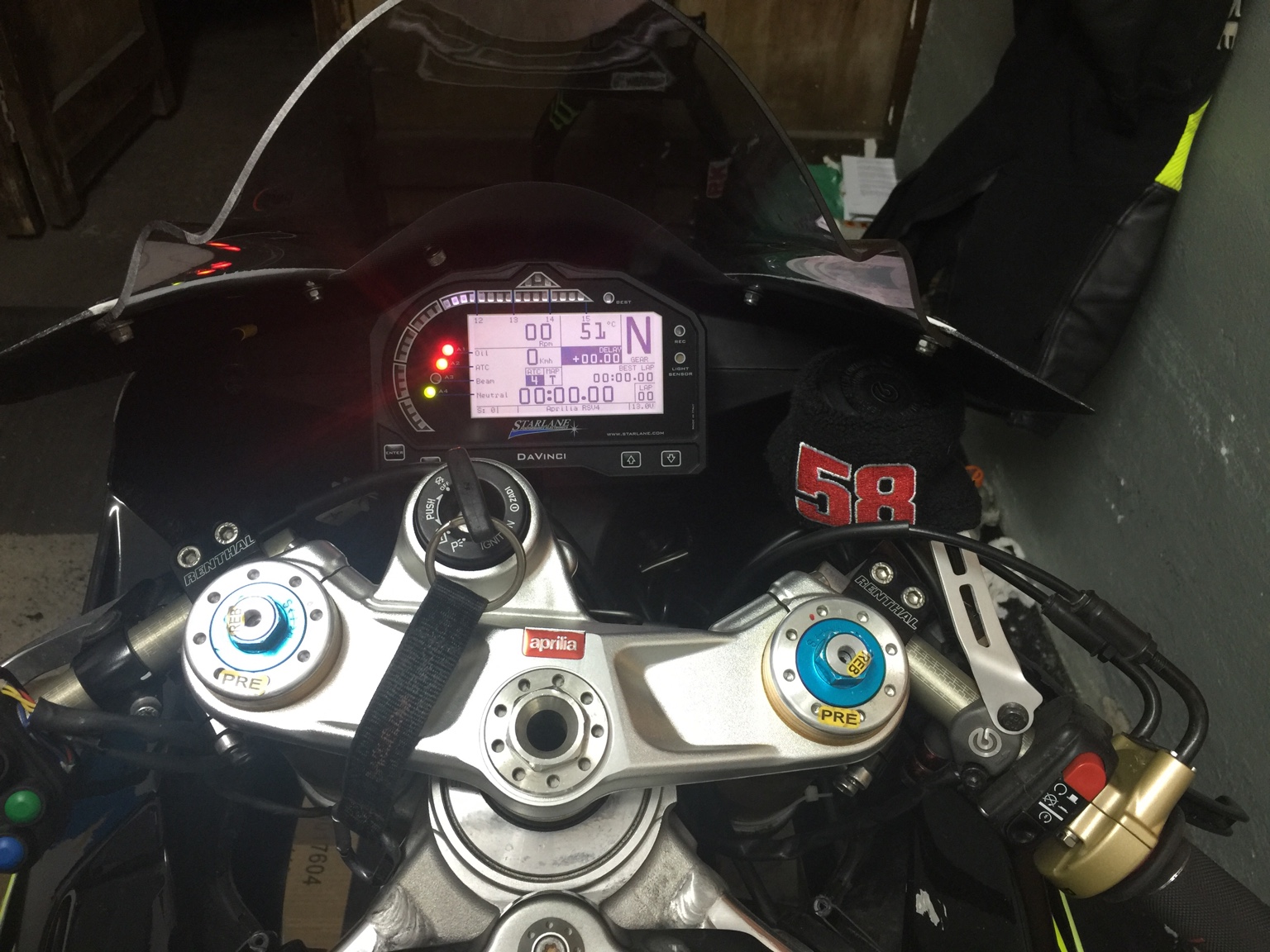

Hab das Starlane an einer 11er APRC verbaut , funktioniert plug & play. Ist aber nur für die Rennstrecke zu gebrauchen...
kleine Anregung: ;)
