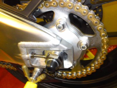

so habe ich sogar schon mit dem polieren angefangen, kommt auf den Bildern leider nicht so rüber.
Titan hat sich auch vermehrt, Achsmuttern und Kettenspannerschrauben.

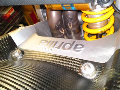

Glücklicherweise gibt es ja noch meine RSV4 - also genug "Baustelle" zum Weiterschrauben...
Die nächsten Tage geht's an die Optimierung der Federbeinumlenkung...

Bezgl. Umlenkung
Hat die neue Factory APRC das Problem auch oder hat man da Abhilfe geschaffen ?
Hab am WE mal an der Umlenkung geschaut und auch mal versucht die schwinge zu bewegen aber da war null - komma - null mm spiel. Weder hoch runter noch links oder rechts...
Wie habt ihr das festgestellt/ geprüft?
@ Mike, da das Problem schon alle Milles (um so später das Bj. um so schlimmer) hatten, gehe ich davon aus, das die APRC das genauso hat.
Hinterrad entlasten, z.B. Motorrad übern Seitentsänder kippen lassen, dass das Hi.-Rad entlastet ist, dann das Rad anheben - so kann man das fühlen.
Okay hab´sch so gemacht. Ich hab kein spiel feststellen können vllt. wird das mit zunehmenden KM auftauchen...!?
"Normal" ist das Spiel auch bei neuen fühlbar und wird dann mit zunehmender km-Leistung etwas größer.
