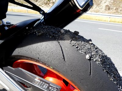

Heute war ich auf meiner Hausstrecke ausführlich testen.
Bin von 200/55 auf 190/55 gewechselt. Um es gleich zu beantworten, der Reifen ist nicht handlicher als der SP V2 in 200/55.
Woran mag das liegen? Hatte beide Reifen hier, der SP ist etwas spitzer und dazu leichter. Gemessen habe ich es nicht aber mein Vater konnte das auch bestätigen. Auch meine Werkstatt war etwas verwundert über das subjektiv hohe Gewicht.
Ich gehe jetzt mal davon aus dass der SP V2 als Referenz 10 Punkte hat, ich würde den Sportsmart TT wie folgt einschätzen (Pirelli 200/55 zu Dunlop 190/55)
Sportsmart TT im Vergleich zum Supercorsa SP V2
Grip: 9/10
Schräglagenfähigkeit: 9/10
Stabilität: 11/10
Handling: 10/10
Aufstellmoment: 9/10
Luftdruck: 2,3/2,1
Berghoch bei 50° und voll gespanntem Hahn kein eingreifen der TC auf Stufe 3 von 8. Hier war der bis auf die Markierung abgefahrene SP V2 etwas rutschiger. Video kann auf Wunsch nachgereicht werden!
Bei der Schräglage waren maximal 55° drin, da wurde das HR schon instabil, der 200er SP V2 ist hier wie auf Schienen gefahren. Was der Dunlop gar nicht mag sind Markierungsstreifen, das hat den Pirelli dagegen fast nicht gejuckt.

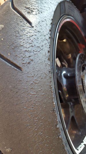

Sportsmart TT nach ein paar Runden Anneau du Rhin bei 36 Grad. Hatte immer ein gutes Gefühl mit den Reifen, war allerdings im Vergleich zu manch anderem einigermaßen zurückhaltend unterwegs.

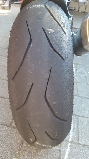

Wirklich ein guter Reifen. Habe 1200km runter und immernoch 3mm Profil. Der Supercorsa SP war nach 1200km weg an den Flanken.
Grip etwas weniger aber ausreichend. Fahre den 190er!
@v4Alex, welcher Luftdruck?
war der 200er, Luftdruck hatten wir glaube ich 1,7 hinten und 1,9 vorne (hatte Mechanikerservice), waren auf jeden Fall unter 2 bar.
