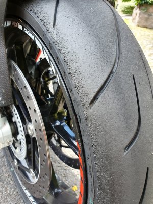

Ich komme gerade vom Supercorsa SP V3, kann es sein dass der Sportsmart TT weniger Eigendämpfung hat?
Irgendwie ist die Kiste jetzt vorne stärker am hoppeln. Haben das Rad zweimal gewuchtet, passt also.
Die Gabel ist entspannt, Radlager und LKL haben auch nichts. Ist mir ja direkt nach dem Wechsel aufgefallen.
Dunlop ist bekannt für sehr harte Karkassen.
Das dann aber vorne die Kiste ein bisshen vibriert hätte ich nicht gedacht (150Kmh+) :D
Gut, ich fahre auch das Rennstreckensetup vom Fahrwerk.
Ich vermute das liegt er nicht am Reifen selber. Wenn du zweimal gewuchtet hast, würde ich die Gabel nochmal entspannen und alles wieder montieren. Am Fahrwerk kann es aber auch liegen. Ich würde, wenn es "hoppelt", mal die Zugstufe ein oder zwei Klicks aufmachen. Aber das sind alles nur Ferndiagnosen. Das Setup für die Renne ist imho nix für die Strasse, ausser du hast ebensten Asphalt vom Feinsten ;) Wie gesagt, die Eigendämpfung eines Pirellis kannst du mit einem Dunlop nicht mal ansatzweise vergleichen. Muss man mögen so einen Dunlop, aber dann ist er schon ziemlich gut, besonders das Vorderrad!
Ich probiere es heute mal mit dem normalen Setup (gerade am Federbein ist der Unterschied enorm von den Klicks).
Die Gabel habe ich gestern nochmal entspannt, alles gut. Federt auch bis runter ein.
Ich habe den Fehler gefunden, der Reifen hat sich gedreht und das nicht wenig!
Edit:
Dass sich die Dinger auf der Felge bewegen bei der Power ist wohl (in Grenzen) normal.
Ich lass mein Motorrad nach der Montage immer erst eine Nacht oder länger stehen, damit sich alles setzen kann und die Montagepaste verdunstet.
