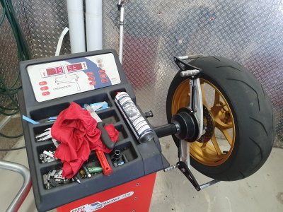

Komme gerade vom wuchten, 75g waren es weil der Reifen auf der Felge gerutscht ist.
Haben neu gewuchtet, 40g.

he Leute..der Typ ist nicht dicht..der verarscht euch od hat nen mindetwertigkeitskomplex... 75 Gramm gewichte hat nicht mal ein reifen von dem Geländewagen😉😂😂
Halt bitte die Fresse. Wenn der Reifen genau an die Stelle rutscht an der am schwersten ist (+40g Wuchtgewichte) kommen paar Gramm dazu + Winkelventil.
Nur so als Info, der Sportsmart TT wiegt über 1kg mehr als der Supercorsa. Mit dem Supercorsa hatte ich 15g unwucht, beim Dunlop halt mehr.
Dem muss ich wiedersprechen. Ich habe auf Arbeit oft PKW-Räder welche ich matchen muss weil ich sonst auch locker über 75Gramm kleben müsste........
Wenn ich einen Reifen aufziehe und es bleiben nach mehrmaligem drehen noch 75g übrig und vorher noch mehr, dann reklamiere ich den Reifen.😜
Ja natürlich, aber in der Regel bleiben beim PKw nach dem matchen ja nur 25-35Gramm übrig und das darf man ruhig kleben.
Ich muss dazu sagen das solche Fälle überwiegend bei minderwertigen Reifen und Felgen bzw. alten, angefahrenen Felgen auftrat.
