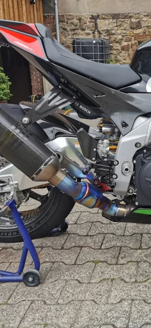

Hallo zusammen,
Ich Bau aktuell meine RSV4 Bj. 2020 e4 Modell komplett auf die Rennstrecke um und würde in diesem Zuge gerne den originalen Auspuff wechseln (rein aus ästhetischen Gründen)
Kann man theoretisch einen Akra e3 mit Kat-Rohr nutzen ohne Leistungsverlust und natürlich ohne dass der Motor darunter leidet?
Du kannst den Akra mit Katersatzrohr nutzen.
Akra-Map mit Guzzi Diag draufspielen und Spaß haben.
E3 hat einen 55mm Anschluss am Krümmer, E4 einen 60mm. Du könntest dir ein passendes Zwischenrohr zB von Arrow organisieren oder einen Adapter/ Reduzierstück bauen. Mit Kat wird es aber nichts geben was plug and play passt
Der Endschalldämpfer hat bei den neueren einen 65mm Eingang, einen 60mm bei den alten. Wird beides besser als der originale Pott sein aber nicht optimal
Mit und ohne Kat
Pot und Kat haben ne Nummer und ich hab selbst mit DB Messung anstandslos so HU und AU bestanden.
