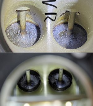

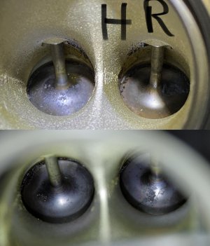

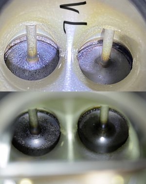

Moin zusammen, anbei die versprochenen nachher Bilder. 2500km später mit ausschließlich Ultimate oder V-Power und artgerechter Haltung bzw. Bewegung sieht das ganze schon viel besser aus. Oben nochmal die Bilder aus dem Dezember, unten von heute. Die Bilder sind nicht ganz so schön geworden, hatte keine Lust die Drosselklappen wieder auszubauen.

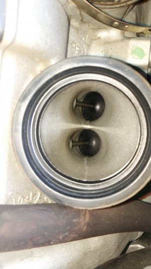

Sieht schon besser aus. So sehen meine Einlassventile der vorderen Zylinderbank aus (42k km mit Normalbenzin).
Der rechte ist auch deutlich verkokter. Die hintere Bank sieht wie der linke vordere aus,
