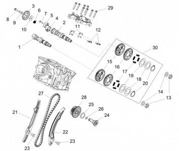

vielen Dank für die schnelle Antwort. Ich nehme morgen mal die Nockenwellen raus. Dazu noch eine Frage: im Werkstatthandbuch steht, dass man zum Ventile einstellen nicht beide NW gleichzeitig ausbauen soll (zumindest verstehe ich das, weil das Buch in englisch ist). Ich hätte jetzt auf Zünd-OT gestellt und beide NW ausgebaut. Zusätzlich die KW gegen Verdrehen gesichert. Das sollte doch gehen, oder? Und wenn ein Zylinder fertig ist, den zusammen bauen und dann den nächsten.

noch ein kleiner Nachtrag. Im WHB steht: "remove one camshaft at a time". Der obere Lagerdeckel ist ja eh ein Teil für beide NW. Das meint, dass eine NW mit dem Pin gesichert immer drin bleiben soll, damit sich da nichts verdrehen kann. Aber wenn man die KW sichert, sollte das sicher auch passen, oder?

		 . Hat auch ohne die Blockierung funktioniert, wäre aber bestimmt sinnvoll gewesen. Habe die KW blockiert und das Zwischenzahnrad markiert und dann die NW mit den Pins eingesetzt. Schaut gut aus.
