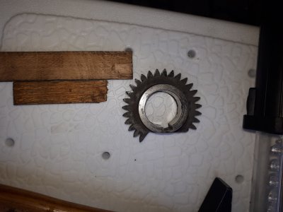

Die Vorrichtung zur Arretierung der Kurbelwelle habe ich aus einem Primärzahnrad einer Yamaha XT600 gemacht (Bild im Anhang). Das lege ich zwischen Kupplungskorb und Primärritzel ein und fixiere es mit einem passenden Stück Hartholz. Hat gut funktioniert. Jetzt fehlt mir nur noch das Werkzeug zur Einstellung der Steuerzeiten. Klar kann man die Nockenwellen mit den Pins einstellen und dann hat man die Stellung der Kurbelwelle. Aber gibt es zur Sicherheit trotzdem noch eine Markierung auf der KW oder sonst wo? Ich hab da leider nix gefunden? Das Spezialwerkzeug wird ja auf die Achse des jeweiligen Zylinders ausgerichtet. Das könnte die Nut von der Passfeder vom Rotor sein. Weiß vielleicht jemand, ob das so ist und ob das auch verlässlich so stimmt? Dann könnte man sich das aus einem Konus relativ einfach herstellen... Oder man kann natürlich auch einfach den OT per Nadel oder Taster herausmessen. Das sollte auch stimmen. Aber bei so modernem Kram bin ich mir nie so sicher, ob die da nicht doch was bisserl anders gemacht haben...

Am Besten leihst du dir das Werkzeug bei einem Händler aus - damit geht es wunderbar und ich würde da nicht selber etwas basteln, was dann nicht 100% korrekt passt.

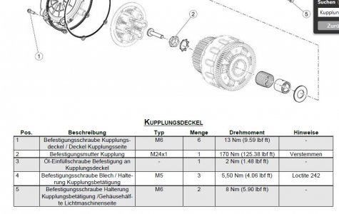

ich muss Euch leider noch mal nerven. Ich bekomme die Zentralmutter vom Kupplungskorb nicht gelöst. Im Handbuch steht 170 Nm Anzugsmoment und nichts von Linksgewinde. Hab da jetzt schon mit Drehmomentschlüssel gemessen an die 200 Nm und dann noch mal mit doppelt so langem Hebel bestimmt noch mehr aufgebracht. Nix. Weiß jemand verlässlich, ob das wirklich normale Rechtsgewinde ist? Oder doch links?
Vielen Dank schon mal für Eure Hilfe...

dem Bild zufolge aus dem Werkstatthandbuch ein Rechtsgewinde

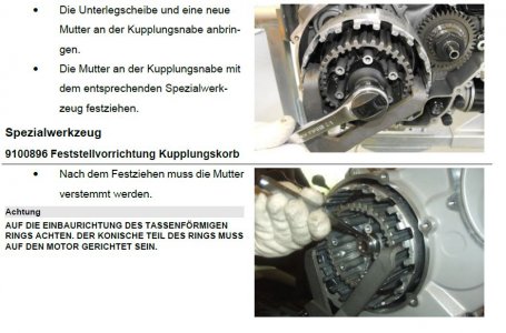

Du meinst die Art und Weise, wie der Gegenhalter angesetzt ist. Hm, stimmt. Aber es könnte natürlich sein, dass den jemand für das Bild nur angesetzt hat und darauf nicht geachtet wurde... von der Logik her würde ein Linksgewinde Sinn machen... Im Kapitel Zusammenbau ist das gleiche Bild drin...
Ich forsche vielleicht mal, wie es bei der Tuono/RSV4 ist. Da ist ja die Kupplung auf der selben Seite und ich hoffe mal, dass die Drehrichtung auch die selbe ist. OK, verbindlich ist das auch nicht...

Hallo Udo, ist die Mitter evtl. auch geklebt? So wie der Herr im Video da einheizt??
Hallo Kapitän,
im Handbuch steht nichts von Erwärmen oder geklebt. Die Mutter ist ja mit dem Blech gesichert. ich frag vielleicht mal in dem US-Forum...

Hast doch gesehen dass es ein normales Rechtsgewinde ist.
