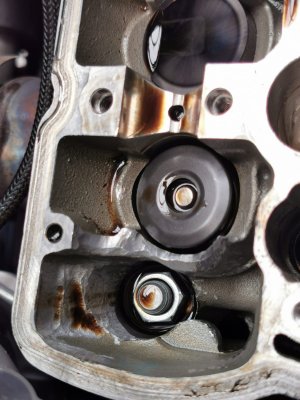

Hallo Udo, ich lese mal interessiert mit. Ich fahre eine Capo Rally von 2016. Bin im Großen und Ganzen sehr glücklich mit dem Bike, hab aber auch ein paar hoffentlich kleinere Probleme. Das beschriebene Problem mit Ruckeln bei niedriger Drehzahl kenne ich auch, habs immer für normal gehalten und halt runtergeschaltet. Bei der großen Inspektion mit Ventilspielkontrolle hat sich gezeigt, dass im Zylinder anscheinend ein Metallstück herausgebrochen ist. Sieht bereits gefeilt aus, möglicherweise ein verschwiegener Mangel vom Vorbesitzer. Ich glaube aber nicht, dass das das Problem ist. Die Auspuffklappensteuerung ist bei mir auch hinüber. ESD rein und gut ist. Seit gestern neues Problem: Der Kühler scheint am Einfüllstutzen undicht zu sein, da sifft Kühlflüssigkeit raus, wenn sie warm ist. Kennt das jemand?

Diese Ausfräsung an Deinem Zylinderkopf schaut ja schräg aus 😱. Als ob wer das gemacht hat, um eine zu große Nuß ansetzen zu können...

Moin Udo. Hab den Verschluss und Stutzen gereinigt, richtig angezogen und den Kühlflüssigkeitsstand prüfen lassen. Einfacher Trick: Aufschrauben und durch den Ausgleichsbehälter mit ner LED Taschenlampe reinleuchten, dann erkennt man den Stand an der Anzeige. Alles im Lot, 200 Kilometer gefahren, spuckt nix mehr.
Ja, diese professionelle Metallbearbeitung des Zylinderkopfs finde ich auch sehr merkwürdig. Scheint aber nix zu machen. Hat vermutlich 1ccm mehr Hubraum, muss mal auf nen Leistungsprüfstand :-)))

@Jazzbeatz, aber warum sollte da jemand bei 20.000 km den Kopf runter gemacht haben und da dran rumgefräst haben??? Ob das das von der originalen Montage ist? Vielleicht das Gußteil nicht korrekt und man muss nacharbeiten, damit man mit dem Werkzeug an die Kopfschraube zum montierne dran kommt? Das ist ja hochgradig interessant...
