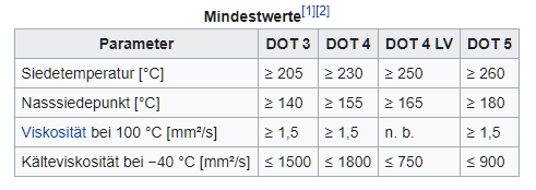

Haben sie gemacht, 155 Grad
Wow, da hat Deine Bremsflüssigkeit nach gut einem Jahr schon ordentlich Wasser gezogen. Ich sehe das so wie Piri - das lässt die Frage aufkommen, wie die Werkstatt ihren Kanister aufbewahrt ....
Quelle: DOT MIndestanforderung Norm Standard Nummer 116
