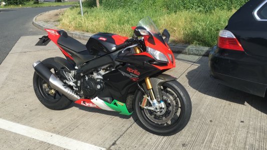

Lecker Krad und scheinbar ├Ąu├čerlich gepflegt. Rechts zumindest keine Umfall-, Sturzsch├Ąden. Bis auf Gilles Kennspanner und die Carbonschoner original.
Kann man kaufen, so wie es aussieht

Biaggi Edition ! Schaut gut aus , kuppi-Deckel von der R oder nachgepinselt , aber w├╝rde mir erstmal keine Kopfschmerzen machen wenn lenkanschl├Ąge usw ok ist , Gl├╝ckwunsch, h├╝bsch die kleine ..

#12
Lenkanschlag ist nach links etwas mehr wie rechts. Aber die Anschl├Ąge an der unteren Gabelbr├╝cke schaun gut aus. Keine Druckmarken etc.
