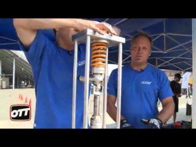

Hi Leute kann mir einer sagen wie ich die Feder tauschen kann vom Federbein?
Oder braucht man da spezielles Werkzeug?
achso ok. Naja die Spannung muss irgendwie kontrolliert runter. glaube da braucht man die richtige technik dazu, weiß es aber nicht.
Mit einem zwei Krallen Gewinde Federspanner den man für die
PKW,s Federn verwendet, geht das auch (16.-) Dazu sollte
man das FB aber einspannen ... !
Hakenschluessel ist das einzige Werkzeug dass du brauchst wenn du es ordentlich machen willst. Gibt auch ne Notbehelfsmethode.
Vorgehensweise ist einfach:
Kontermutter der Federvorspannung loesen, dann Federbein ausbauen, dann federvorspannung ganz loesen, Federteller rausmachen, feder abnehmen und in umgekehrter Reihenfolge wieder zusammen.
Selbsterklaerend wenn mans vor sich hat.
Einstellung der neuen Federvorspannung per Negativfederweg (Messen).
