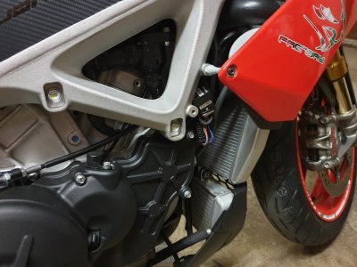

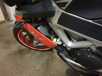

Nun aber meine eigentliche Frage: Bei der genauen Durchsicht der Maschine ist mir aufgefallen, dass vorne links u. rechts im Bereich der Seitenverkleidungen Stecker und Kabel deutlich sichtbar sind.
Ist das normal bei einem Motorrad mit über 18.000 Euro Neupreis? Zur Verdeutlichung hänge ich 2 Bilder an, damit man sehen kann, was ich meine.

Piaggio group hat im September 2016 die service hefte abgeschaft , um die händler zu zwingen die Inspektionen online im Piaggio / Aprilia system zu registrieren,
Dein Kabel auf der Rechte seite ist in einen Klappen elininator gesteckt, wer auch immer das verbaut hat, hat es einfach nicht ordentlich gemacht
Auf der Linke seite ist das der Stecker zwischen Lima und Regler, wenn deine maschine tatsächlich eine 2018 er ist, da fehlt dir die kohlefilter an der position, normal sitzt der Stecker mit einen kabelbinder befestigt dahinter, jemanden hat es so wie es aussieht entfernt und der stecker lieblos befestigt,
falls du zweifeln hast über der baujahr die maschine, schick mir den Fgst Nr per PN und Ich kann es im Piaggio system durchleuchten für dich

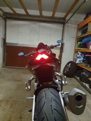

Ansonsten ist es so, dass das Heck umgebaut worden ist, d.h. Bremsleuchte und Blinker sind zusammen als LED-Leuchten ins Heck integriert, es gibt also keine separaten Blinker mehr (s. angehängtes Bild). Das ganze ist auch nicht STVZO-konform, darüber hat mich der Händler aufgeklärt. Trotzdem hat die Tuono im September ohne Beanstandung 2 Jahre TÜV bekommen. Kann ich also davon ausgehen, dass alles in Ordnung ist und nur die Kabel unschön verlegt sind?

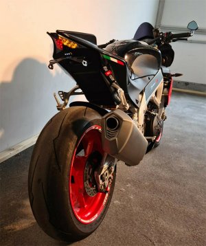

Im Heck integriert, siehe Foto!

Zur Verdeutlichung: Wenn man links blinkt, blinken die LEDs links gelb, wenn man rechts blinkt, blinken die LEDs rechts gelb, wenn man bremst, blinken sämtliche LEDs rot.
Ich behaupte mal dass das Moped mit diesem Rücklicht wo die Blinker integriert sind keinen Tüv bekommen hat.
Wer ist denn beim TÜV vorgefahren ??
Da ja komischerweise die Halter für die Blinker am Kennzeichenhalter vorhanden sind würde ich mir denken dass irgendjemand zum TÜV vorfahren das serienmässige Rücklicht + Blinker dran hatte. Nur wer war es ??
Weil mit diesen Blinkerabständen bekommt das Moped nirgends TÜV.

Das sieht man daran das du rechts einen sogenannten eliminator (dummy) auf dem Stecker hast. Wo sonst der Stellmotor sitzt und eingestellt ist. Wo auch die Züge eingehangen wären. Klar kann man das wieder zurück rüsten. Motor kostet ca 320 Euro plus Arbeit plus anlernen.
Die Frage die ich mir aber stellen würde was ist noch alles falsch an dem Motorrad!?
