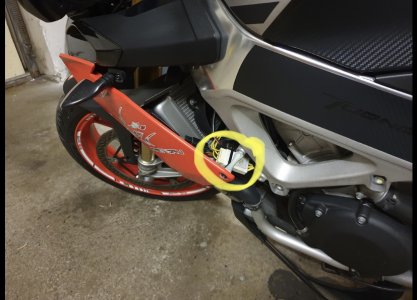

Bild 1 Lima / Regler

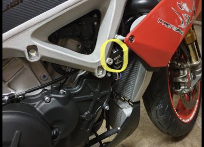

Bild 2 klappen Eliminator
meiner Ansicht nach verbastelt hat der Händler irgendwo angekauft und jetzt weiter geschoben.
Heck auch fragwürdig ob zulassungsfähig existiert ne ABE oder ein E Zeichen in den Gläsern Leuchte mal ab ob du was findest wenn nicht ganz schlecht zurück bauen besser ansonsten endet die erste Kontrolle mit Stilllegung.
eliminator abbauen.
Ohne am besten wandeln je nachdem was du bezahlt hast. So kann das Moped keinen tüv bekommen haben....

So, die Sachen klären sich langsam auf. Die Maschine kommt ursprünglich aus England und ist im Piaggio-System registriert.
Der KM-Stand ist nachvollziehbar. Inspektionsrechnungen habe ich mittlerweile auch erhalten. Sind bisher alle gemacht worden.
Nächste Woche Donnerstag geht die Maschine nach Viersen. Habe mit Vince telefoniert, ein sehr sehr angenehmer Typ. Ich werde da zukünftig die Inspektionen usw. durchführen lassen, auch wenn ich dafür halt 80 km fahren muss.
Auf Kosten des Verkäufers wird die Klappenauspuff-Problematik behoben. In der Werkstatt wird dann auch nach dem Zustand, bzw. nach Hinweisen auf Sturzschäden geschaut. Ich kann diesbezüglich aber gar nix feststellen und hoffe das dem so ist, bin aber Laie was das betrifft.
Die 2 Seitenteile werde ich wohl in den Originalzustand zurückrüsten. Und dann direkt das Original-Aufkleber-Kit, welches ja nicht sooo teuer ist.
Danach vermute ich, dass keine Kabel mehr zu sehen sind.
eliminator abbauen.
Verbastelt in sofern schon, dass der Vorbesitzer da illegale Sachen verbaut hat. Scheinbar nehmen es die Engländer da nicht so genau . . .
Damit kann ich aber leben, da 1. der Verkäufer zugestimmt hat, dass die Klappenauspuffsteuerung auf seine Kosten in den Originalzustand zurückversetzt wird
und 2. die anderen Sachen wie die 2 Seitenverkleidungsteile und die Aprilia-Beklebung realtiv kostengünstig in den Originalzustand zurückversetzt werden können.
Das Heck lasse ich erstmal so. Wenn mich die Rennleitung anhält, kann ich das immer noch ändern . . .
Was mir momentan am wichtigsten ist, dass die Maschine unfallfrei ist und der Motor gut läuft. Beides scheint der Fall zu sein, Letzteres auf jeden Fall.
Sollte sich nächste Woche doch was negatives ergeben, werde ich weiter berichten . . .
