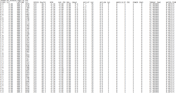

schönes Thema......
bei mir funz das immer noch nicht richtig......mehrere Parameter ändern sich gar nicht..:(
Was habt Ihr für Smartphones?
Bin mir nicht sicher ob es an meine Iphone 6 Plus liegt..
Gruss
Arkadij

#15
Ja du hast in deinem ausschnitt gerade mal daten von 5s. Da ändert sich nicht viel wenn man steht. Scheint aber alles zu funzen. Die Überschriften passen nicht ganz da verschoben. Wenn du es in excel importierst passt es. Wie gesagt...das teil nimmt mit 10hz auf....die datenmengen sind beträchtlich für zum beispiel einen 20min turn.
Ich benutze iphone 5

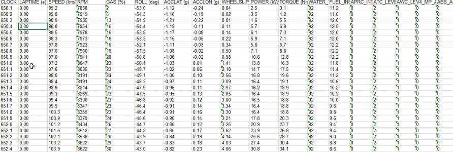

Hier mal ein Ausschnitt von mir. Ich habe es auf dem Iphone 6 aufgezeichnet.
habe das ins Excel importiert. Wichtig ist als Text importieren nicht Standard. Sonst werden die
Werte nicht richtig angezeigt.
