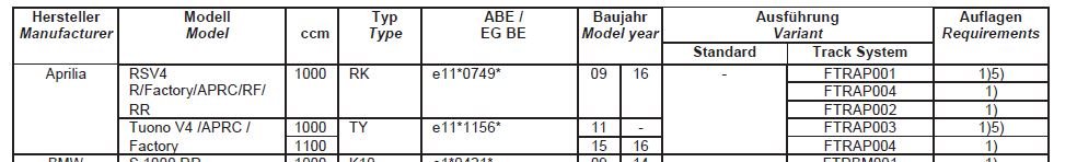

Ich habe mir eine Lightech Fußrastenanlage für meine 18er RR gekauft.
Wo auf der Raste steht denn die KBA Nummer? Auf den Bildern erkennt man leider nichts.
Gibt es zudem irgendwo eine ABE?
Da gibt es keine ABE brauchst also auch keine KBA - Nummer 😀
Die KBA steht auf der rechten Fußraste. Habe aber ein Problem

Hi, hast du schon eine ABE für die Fußrasten bekommen ? Ich bin nämlich auch auf der suche und habe leider keine passende ABE gefunden .
