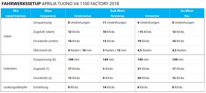

Jungs, danke euch schon mal für den Input (y) Und cool dass sich deine Ansichten der Einstellungen mit meinen decken Patster. Straße zu soft, Renne zu hart, etwas dazwischen genau richtig.
Bin fahrfertige 83kg, Vorspannung und Negativfederweg passen, Serienfedern sind drin und habe die roten Felgen, also Guss nehme ich an.
Fehlende Agilität ist zugegeben Meckern auf hohem Niveau bei dem tollen Fahrwerk plus S21. Der direkte Vergleich zur Street Triple 675 R auf dem Hof ist wahrscheinlich schuld daran.
Asphalt immer erster oder zweiter Ordnung, defintiv nichts kaputtes, eher selten was welliges. Sowas macht den ganzen Flow kaputt.
Fahrprofil ist abwechslungsreich, defintiv schneller als erlaubt, aber nicht allerletzte Rille wie auf der RS. Je nach Passage mal zügig und rund im hohen Gang, mal Attacke im 1. und 2.
Geradeaus sowohl Wheelies als auch gerne mal einfach mit Tempomat dahinrollen und den Wind genießen.
Setup steht aktuell auf dem vorgegebenen Straßensetup, aber wird auf Vorbesitzersetup zurückgestellt. Leider ist mir damals beim allerersten Zurückstellen der Werte auf Serie, wodurch ich dann auch herausfand, wie das Setup des Vorbesitzers war, etwas dummes passiert: Der Bit war zu kurz, so dass er beim Reinschrauben irgendwann nicht mehr gegriffen hat und freidrehte. Bis ich das realisiert habe (wohne in der Innenstadt, nicht besonders leise), waren schon 1-3 Klicks rum. Darum der Eintrag "~15 Klicks" bei Zugstufe-Vorbesitzer.

Servus, @DESMO.
Die Werksangaben/-Einstellungen sind eher für 75kg Fahrer, oder leichter gemacht.
Aber so ganz kann man dies nicht sagen, weil die Hersteller, bei deren Abstimmung, ja davon ausgehen müssen, daß mit der Abstimmungsempfehlung sowohl ein 65KG und auch ein 110kg Fahrer zurecht kommen können muss, ohne das es gefährlich wird.
Andersrum gesagt, würde Aprilia genau wissen, wie schwer du bist, wären deren Empfehlungen bestimmt leicht anders.
Grundsätzlich liegen diese "Werksempfehlungen" deshalb in einem Bereich mit relativ viel Negativfederweg (relativ wenig Vorspannung), das wird beim schweren Fahrer sicher nicht gefährlich, so auch bei einem sehr leichten nicht.
Denn, zu wenig Negativfederweg (zu viel Vorspannung), kann das Fahrverhalten unberechenbar und zickig machen, das will man unbedingt vermeiden.
Ich versuche gerade deine Tabelle von oben zu verstehen.
GRUNDSÄTZLICH gilt:
- daß die Vorspannung an der Gabel, von komplet OFFEN Richtung ZU / REIN gedreht/gezählt wird!?
- Die Dämpferverstellung, von ganz GESCHLOSSEN (straff), Richtungg AUF gedreht/gezählt wird!?
IST DAS BEI DEINEN ANGABEN SO GEDACHT ???
Es fällt aber auch sofort auf:
- Das dein IST Gabelüberstand schon recht viel ist! Front ist recht tief, beim Vollanker kommt der VR-Kotflügel der Frontverkleidung recht nahe.
- Das du hinten mit der Vorspannung recht niedrig im IST bist. Wenn du damit Richtung 144mm gehst, wird das Heck höher kommen --> etwas handlicher. Aktuell sind es 149mm freie/entspannte Federbein-Federlänge???
Geh mal auf ca. 146mm.
- Wenn ich mir das "Vorbesitzer-Setting" ansehen (wenn die Klicks so sind wie oben beschrieben), fährt er die Dämpfung vorne & hinten sehr soft in Zug + Druckstufe........DAS wirst du als komfortable empfinden. Das ist deutlich softer als "Straße".
Meine Empfehlung......wenn dir das Vorbesitzer-Setting besser gefällt, fahr dieses und mach hinten Vorspannung auf ca. 146mm.
Gabelüberstand nicht weiter erhöhen!
ODER
Vorspannung so wie beschrieben.....und Dämpfersetting in der MITTE zwischen Straße und Race.
Eine gute Einstellung, auf "Zuruf" ist aber immer schwierig.
Man fängt eigentlich immer mit der korrekten Einstellung der Vorspannungen, auf Fahrergewicht, Fahrstil und Einsatzprofil an.....stellt somit die RICHTIGEN Negativfederwege/Durchhänge ein (weiß dann auch ob die Federraten passen).....wenn das nicht passt, wird es NIE gut!
Schon alleine beim Umsetzungsversuch, der Vorspannung, anhand der Federbein-Federlänge, kann man sich stark vertun!
Wichtig ist dabei, daß die Negativfederwege im richtigen Fenster sind, beim aktuellen Fahrer......egal wie man die Vorspannung misst.
Auch gilt....das ein relativ soft eingestellter Lenkungsdämpfer, die Handlichkeit unterstützt.
Dreht man diesen zu, macht in straff, wird das Moped sturrer.
Okay verstehe. Am besten ist, wenn ich die Tabelle erstmal vergesse (ja die Klicks sind richtig eingetragen), alles auf Werkszustand zurücksetze und mich sobald es wieder warm wird Stück für Stück rantaste. Erstmal mit Vorspannung und Negativfederweg auseinandersetzen. Danke für die ausführlichen Beiträge :)
Trau dich, dich damit auseinanderzusetzen.
Dies ist Voraussetzung für "DEIN FAHRWERK". Irgendeine Empfehlung reinzudrehen kann das nicht leisten.
Probieren kommt auch ein stückweit VOR Studieren.
Viel falsch kann man beim "Rumdrehen" nicht machen.
Es gibt aber schon Punkte die man SICHER EINHALTEN sollte:
- Die Negativfederwege/Durchhänge sollten gut passen. Im Zweifel etwas weniger Vorspannung/mehr Durchhang.
Statischer Durchhang, bei so einem Moped, sollte vorne MINDESTENS 24mm und hinten mindestens 7mm betragen. WENIGER IST GEFÄHRLICH, mehr wäre besser.
- Bei der Zugstufe gilt!
Nur so viel wie nötig, so wenig wie möglich. Zugstufe darf nicht "zäh ausfedern", Zugstufe nie überdämpfen. Moped kann damit sehr zickig reagieren und der Grenzbereich wird schmaler.
- Alles notieren, als Grundlage für analytisches Vorgehen und das der Weg "zurück" kein Ratespiel wird.
- immer nur 1 oder max 2 Punkte gleichzeitig verstellen.
Und dann mit deutlichen Änderungen. Anpassungen mit 1,2 Klicks sind nur in der finalen Feinabstimmung sinnvoll.
Also, deutlich ändern. Wird dies dann sofort als "schlechter" oder "irgendwie gleich", empfunden.....falsche Richtung, falsche Verstellung, zurück!
