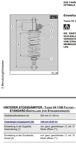

Aktuell ist das Federbein bei einer Federlänge von 149mm, also genau wie nach Handbuch "Straßensetup". Würde mir das Leben stark vereinfachen.
Federlänge ist nicht entscheidend, sondern der Gesamtfederweg! Ich schätze mal, sie hat hinten einen Federweg von 120mm und und passen würde dann bei einem Viertel des Federwegs 30mm. Vorne die 36mm kannst du so lassen, wenn hinten 30mm sind. Theoretisch hilft da nur eine stärkere Feder, da es für das ändern der Vorspannung fast zu viel ist.
Okay moment, hier sind 3 Ebenen.
#1 Missverständnisse:
- "Federlänge von 149mm" bezieht sich auf die vorgespannte Feder, der Begriff wird so im schlecht übersetzten Handbuch verwendet (Anhang)
- Gesamtfederweg Gabel ist 112 mm und Federbein 124 mm
- Ja, ich sprach von der Federvorspannung. Siehe dazu Ebene 2 :>
