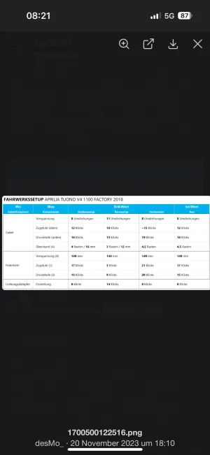

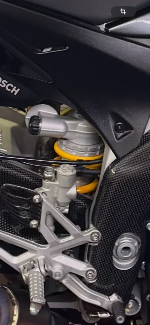

Oder wo ich diese 149mm am federbein messe die weiter oben in der Tabelle angegeben sind

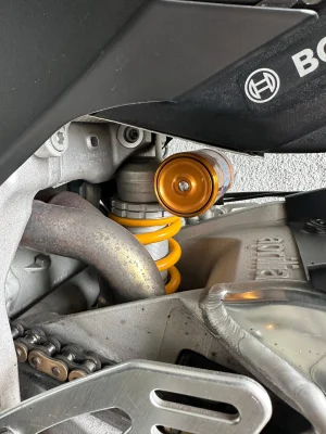

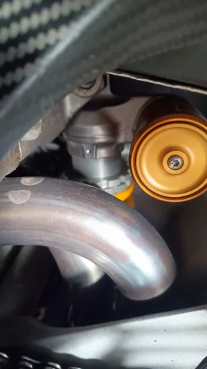

Müsste da restgewinde sein ? Weil bei mir ises ganz unten quasi kein restgewinde
Entlastet messen, nicht auf den Reifen stehend! Wenn so trotzdem kein Gewinde sichtbar ist, passt da irgendwas nicht...

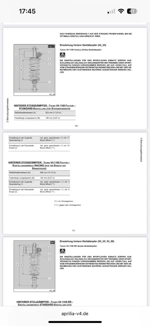

Das Grundsetup für Race und Street steht im Handbuch. Aber gerade Vorspannung hinten ist ein ziemliches Gefummel. Deine Vorspannung ist aber definitiv in keinem Grundsetup so vorgesehen, so fahren das nur Sitzriesen. Jetzt müsste man dazu aber noch wissen, wie die Vorspannung und der Gabelüberstand am vorderen Ende des Laufrads ist.

Ich wuerde immer erstmal bein Handbuchsetup anfangen. Das ist spezifisch für das jeweilige Motorradmodell und nicht so generisch wie ein Meindl. Wenn du dann das Grundsetup gefahren bist und rausgefunden hast, was du anders willst, kann man dann die Anpassung nach den Lehren des Fahrwerksmenschen des geringsten Misstrauens umsetzen.
Oder du sagst Arschlecken, fährst mal schnell bei einer Fahrwerksbude vorbei und sagst "Ich fett, mach mal Fahrwerk". Dauert so ca. 30 bis 60min und kostet nicht die Welt.
Was mich nur wundert warum die vom Kollegen genau gleich is wie wenn das das geundsetup wäre

Dann kuck ich nachher als erstes mal im
Handbuch. Danke euch schon mal :)
Real Talk mein Fahrwerksetup war bei Auslieferung von WSC Neuss komplett im von Aprilia vorgegebenen Straßentrimm. Vom sämtlichen Dämpfungen über LKD und Gabelüberstand bis Vorspannungen. Habs nach Übernahme kontrolliert, weil ich es zunächst auch so haben wollte. Und mein Federbein sah bis Anfang dieser Woche auch so aus... Inklusive den gemessenen 149 mm
Ich messe das mal nachher nach anhand von dem was im
Handbuch steht

Übrigens hier die Daten direkt von Öhlins via Mail für die 17er/18er Factory
Gabel: FG 932
Produkt Familie: FGRT 200
Gabel Typ: FG43 R&T
Länge: 722mm
Verbaute Feder: 10 N/mm
Federvorspannung: 8 Umdrehungen (11mm)
Ölstand: 141mm
Öl: 01309
Druckstufe: 16 Klicks
Zugstufe: 12 Klicks
Gezählt von geschlossen, nach offen
Federbein: AP 934
Produkt Familie: STX 46 Supersport
Dämpfer Typ: S46PR1C1L
Länge: 303 +6/-0mm (Längenverstellung)
Verbaute Feder: 95 N/mm
Federvorspannung: 11mm
Druckstufe: 15 Klicks
Zugstufe: 17 Klicks
Was seltsam ist, denn ich hatte damals allein an der Gabel von Anschlag bis Anschlag 28 Klicks gezählt...
Top dann is das wirklich das Straßen Setup da sieht man mal wieder wie viel Unwissenheit da im Umlauf is das Leute gleich erschrecken wenn sie das Bild gesehen haben obwohl genau so gehört :) 😅
Danke Leute :)
