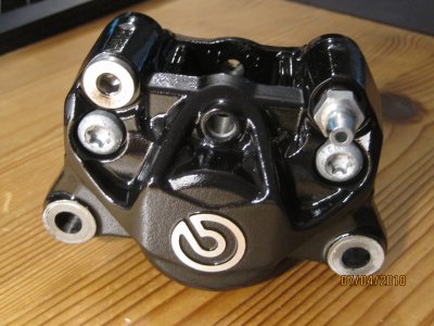

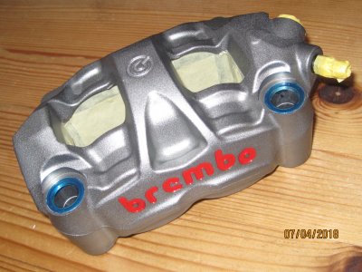

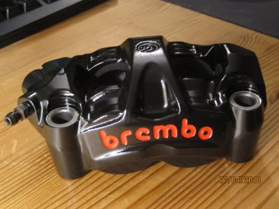

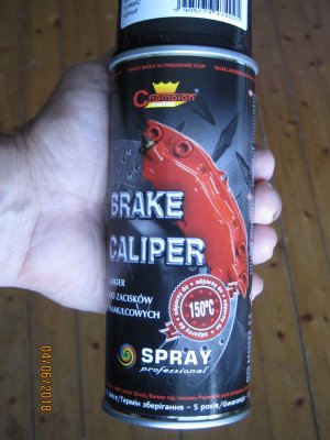

Aus der (Zeit-) Not heraus habe ich die drei Sättel nur mit spezieller Bremssattel Farbe lackiert.
Ich hatte dummerweise kurz zuvor Bilder einer RSV4 mit schwarzen Stylema-Sätteln gesehen - umzurüsten war mir, zumindest zum damaligen Zeitpunkt, schlicht zu teuer, aber das Bild mit den schwarzen Sätteln bekam ich halt nicht mehr aus'm Kopf :sneaky:
War schon einiges zu zerlegen, abzukleben und zu lackieren.
Den roten Bremo-Schriftzug hab ich abschließend mit Modellbau-Farbe (für Plastikmodellbau) und Pinsel wieder aufgemalt.

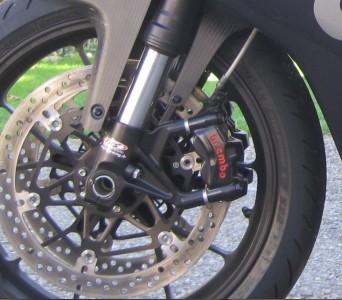

Hält bis heute alles ohne abzublättern und sieht (für mich) stimmig aus an dem schwarzen Moped.

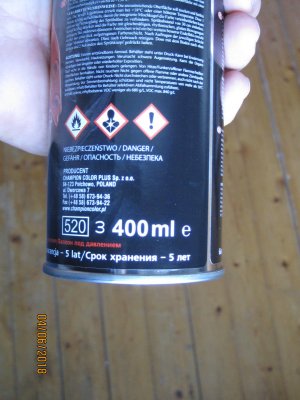

Falls Du mit dem Gedanken spielst sie zu lackieren, dann sei extrem vorsichtig beim Anbau der Bremssleitungen und beim Entlüften, - die Bremssattelfarbe ist zwar Hitzeresistent, aber bei Kontakt mit Bremsflüssigkeit wird sie weich und beginnt sich aufzulösen.

Habe grade noch Bilder der von mir verwendeten Farbe gefunden - aber bezgl. Bremssattelfarbe findest genügend Anbieter im Netz.
