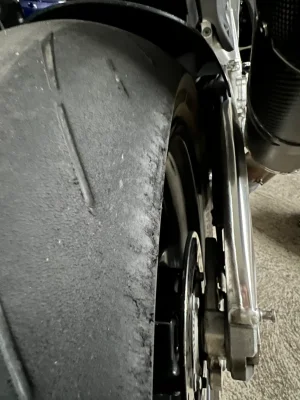

Hier ein Bild vom Reifen nach dem Rutscher…

Sieht für mich aus, als würde der Reifen routinemäßig nur bis ca. 1 cm Angststreifen runtergefahren werden und dann einmalig in Schräglage zum Durchdrehen gebracht worden sein.
Kann ich verstehen, ist aber garantiert nicht so. Der wird schon öfter in dem Bereich bewegt, und sicher auch mal mit mehr Gas...
Was du siehst ist einmal der kräftige Rutscher - also ein wenig seitwärts weg.
Sieht für mich nach plötzlichem Haftungsabriss aus. Da hat sich der Gummi kein bisschen mit dem Asphalt "verzahnt".
