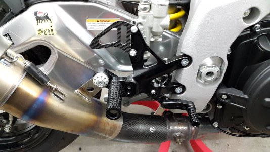

Also die besten Rastenanlage die ich bis jetzt hatte und immer noch habe, ist die von woodcraft.
Manko ist leider das du zum verstellen der Rasten, diese immer demontieren musst.

Ob da alles im Winkel steht siehst du ja nicht auf dem Bild. Wenn ich mir die Ablenkung der Schaltstange am Hebel ansehe das der sogar außen angeschraubt ist, kann ich mir nicht vorstellen das es gerade verläuft. Dazu müsste die Anlage ja extrem weit innen sein.

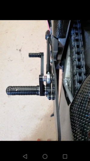

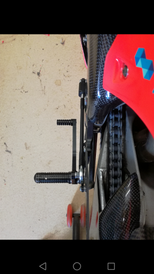

Zur Vollständigkeit hier noch die andere Seite verbaut. Bis auf das kürzen des Bremsstiftes wie Markus schon gesagt hat geht alles.
Fussraste ist allerdings sehr nah am Auspuff. Im Fahrbertrieb sollte es aber passen.

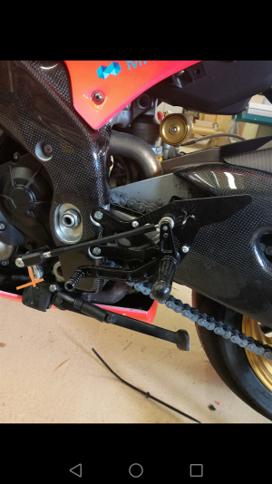

Wie habt ihr das mit dem Bremslichtschalter gelöst? Der hat ja keine Funktion mehr und kann weg, aber die Steckverbindung dafür ist im Heck ziemlich weit hinten und den kriegt man ohne viel Aufwand nicht durchgezogen...
Ja den Bremslichtschalter muss ich noch noch richtig entfernen.. Hab ihn bisher einfach an die Bremsleitung mit Kabelbinder fixiert.
So sieht es bei mir auch aus :D
Denke ich werde die Kabel oben aus dem Verbinder entfernen und dann einfach nach unten rausziehen

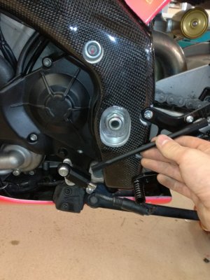

Bin gerade dabei meine zu montieren aber müsste nicht eine gewinde stange dabei sein um die schaltstange mit dem sensor zu verbinden? :)

Spricht etwas dagegen den sensor 1-2 mm von der schaltwelle rauszusetztn da mir leider die schaltstange am rahmenschoner läuft...
