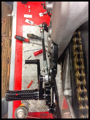

So, IRC Blipper ist montiert, mit der Spider Anlage hat alles bestens geklappt ...
Bombenstabil, Schaltstange kerzengerade ... ich bin happy (y)
Sehr schön (y)
Wenn du jetzt noch verräts wo du die Schaltgabel einzeln bestellt hast kriegst du noch ein (y)
PS: Die Schaltstange sieht aus wie von der Duc ( Desmoworld ):whistle:

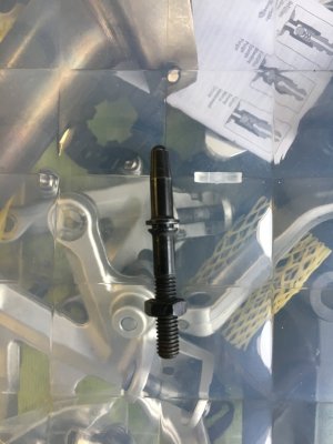

Ist bei der Spider Anlage auch der passende Stift für die Hinterradbremse dabei?
...... na toll :( den hab ich nicht mehr. bei aprilia gibts den nur komplett mit anlenkung für 39€... :mad:
@tobi88 @onlytwins & an alle, die eine Spider/Extreme Components Anlage haben.
Kannst du mal schauen, wie viel du den Stift gekürzt hast und wie viel das Gewinde nachgeschnitten wurde?
Hab schon mal mit Massimo darüber geredet, einen passenden Stift mitzuliefern. Wäre kein Ding. Aber er braucht die Masse.

Ich hab 5mm gekürzt aber kein Gewinde nachgeschnitten. War aus meiner Sicht nicht nötig.
Hab es beim @Paulich ja auch so gelöst. Originalpin mit der Flex leicht gekürzt. Aber dann bleibt zu wenig Gewinde, um mit Mutter gegenzukontern. Etwas mehr Gewinde würde da mehr Einstellungsspielraum geben, wenn man den Hebel weiter nach unten haben möchte ....
Falls du also messen magst, wärst du mein Held (y)
Ich weiß nur das ich 5mm gekürzt habe und genug Gewinde zum Kontern da war. Messen kann ich frühstens am 4. Februar wieder ;)

Also, es gibt eine gute Nachricht für @dslr und eine schlechte für @ph1l ...
Hier ein Foto des möppes...
Gesamtlänge: 55,5mm
Gewindelänge: 20,8mm
Ich habe allerdings festgestellt das ich diesen Stift für meine neue woodcraft Anlage benötige. Ich muss dann noch mal weitersuchen ob ich noch einen weiteren für @ph1l habe. Sorry!
