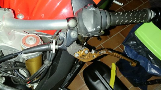

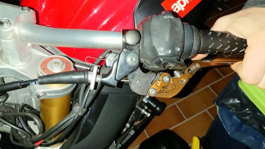

Habe mir das hier schon durchgelesen: https://v4-forum.de/threads/kupplung-wechseln-tuono-aprc-2011er.17552/ . Ich habe einen noname Klapp-Kupplungshebel dran und überlege ob der schuldig sein könnte ( Auf einer Rechnung steht nur "Kupplungshebel" aber nicht welche Marke). Der vorbesitzer sagt er weiß nicht warum das Getriebe kaputt ging. Aktuell ist die Kupplung so eingesttellt das sie relativ spät kommt (ich muss die Hand weit aufmachen, deutlich weiter als bei meiner Hydraulik bei meiner 2005er Fireblade 2005).
Theoretisch kann ich mir - solange die Kupplung sauber trennt - nicht vorstellen was das Problem an einem anderen Hebel ist. Wenns ein schlechter Hebel ist und mit der Zeit Das Seil dort rausrutscht könnte es ein Problem werden.... aber sonst ... ?

Hast den Kupplungshebel ganz rangezogen, da fehlt ja noch cka 1cm bis zum Griff. Die Schraube am Klapphebel ist auch verdächtig
nahe an der Schaltereinheit.

Wenn ich mir die schaltereinheit ansehe, dann war das Motorrad entweder null gepflegt, oder ab und an im kiesbett gelegen. Da sind wenn ich das richtig sehe deutliche kampspuren drann.
Orginal hebel dranmachen, spiel vernünftig einstellen, QS richtig benutzen, dann haste eig. Ruhe.

Ist ja makaber das wegen sowas banalem wie einem Kupplungshebel ein ganzer Gang abraucht. Werde mal schauen ob ich einen originalen bekomme, 100 Steine für nen Gilles ist absolut übertrieben, so wichtig ist mir Optik nicht ^^. Wobei mir immernoch schleierhaft ist, was bei einem korrekt eingestellten Kupplungshebel der unterschied zwischen teuer/billig/serie ist. Klappfunktion brauch ich nicht, wenn ich mich hinlege hab ichs verdient den zu tausen ^^.
Die Kupplungszug-einstellung muss ich auf jeden Fall prüfen lassen, die Kupplung kommt erst bei den letzten 20% des Kupplungshebelwegs, vorher garnichts.

Sehen aus wie V-Trec Hebel oder China Hebel die baugleich sind, aber ohne ABE. Die Hebel haben in der Regel nicht den gleichen Hebelweg wie die Originalen.
Man sieht, dass schon die Hülse 6 weggelassen wurde, um mehr Weg zu bekommen. Bau die Dinger aus und hau sie in die Tonne und schraub die originalen Hebel dran und stell das Kupplungsspiel vernünftig ein, dann hast du auch keine Probleme mehr. Fragt sich auch, ob der Schalter unter dem Hebel vernünftig betätigt wird.
Mich macht bisschen stutzig wie der Kupplungszug so schräg aus der Stellschraube rausgeht. Ich kann zur Tuono nicht viel sagen ob das normal ist.
Kann es sein das da ein RSV4 - Zug drin ist ??
