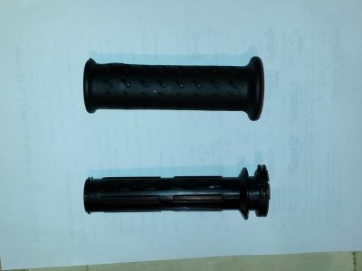

Das ist der Gummi incl. Hülse vom E3 RSV4 RF 2015. Die wurde mir geliefert. Hülse separat und Gummi seperat.
Also mal messen bei den E4-Gasgriffen.
Ich messe mal den Durchmesser der E3 - Hülse
Das sieht einzeln so aus, also E3
Die Hülse hat einen Aussendurchmesser von 25mm.
Wo die Noopen sind wegen Rutschen des Gummis 27mm

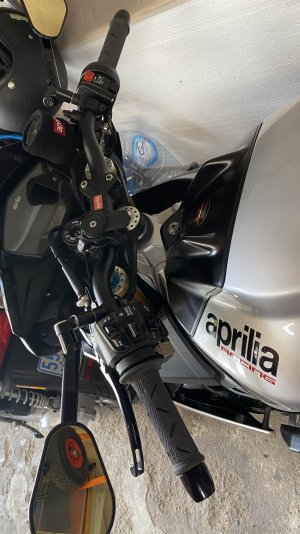

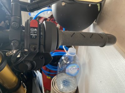

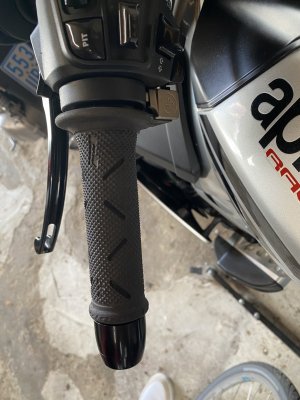

Ich habe heute die Progrip 717 montiert, links bleibt eben wie erwähnt ein kleiner Spalt - damit kann ich leben.
Diese hier sind es (Beispiel Amazon): https://www.amazon.de/Pro-Grip-717B...74Y3R64/ref=pd_lpo_1?pd_rd_i=B0074Y3R64&psc=1
Könntest du mal ein Foto machen davon.
Wie es aussieht ohne dem originalen Griff
