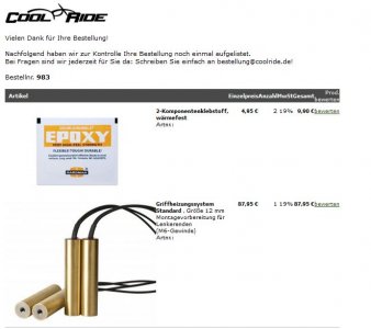

Hat jemand praktische Erfahrungen mit den CoolRide Lenkerheizpatronen?
Habe bei meiner 2016 Tuono Factory 12mm gemessen.....Dann würden die Coolride Patronen nicht passen....?!
Da musst anfragen. Ich hab bei meiner EX 12er RSV4 APRC auch sogar im ABM-Stummel-Lenker drin gehabt mit 12mm.
Top weil auf der Homepage geht's erst ab 14 los dann frage ich an

Patronen mit 12mm und m6 sind wieder ab der 3-4 KW 2017 lieferbar, mit m8 gibt es noch Restbestände.
