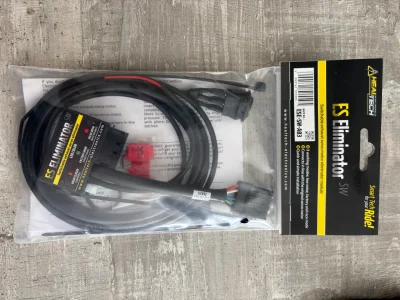

Hallo zusammen,
habe heute endlich den Artikel erhalten.
Woher/ Woran ist zu sehen, ob es sich um die neueste Version handelt?
Soll an einer E5+ verbaut werden.
Danke schonmal im Voraus !

Hallo zusammen,
Hallo, Ist die Version ese-sw-a03 nicht veraltet? Meines Wissens nach gibt es mit ese-sw-a04 eine neue Version, in der Fehler korrigiert wurden. Bitte korrigieren Sie mich, falls ich falsch liege, da ich kurz vor einer Bestellung stehe. (euro5 tv4 2022) danke
Auf meiner von Healtech direkt gelieferten Version 4 steht auch noch 03, denke der Typ ist der selbe mit rotem Plus Zusatzkabel,
ev. wohl bloss die Software anders.
So wie es scheint funktioniert die jetzt auch, was heisst das auch ich sie nun verbauen werde, die V3 liegt noch originalverpackt da inkl. dem Klappenjustier Modul welches Healtech mal mitlieferte.
