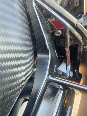

Hallo habe jetzt ein bisschen mitgelesen habe den eliminator verbaut von haltech funktioniert leider nur in geschlossen oder factory Mode offen schreit er bei mir sofort nach Fehler macht nach kurzer Zeit die warnblinkanlage an und geht ins Not Programm
Schalter habe ich perfekt unsichtbar versteckt unter verkleidung nur zu erfüllen nicht zu sehen
Fals jemand das selbe problem hat mit den Not Programm oder ich es vl überlesen habe bitte ich um info
