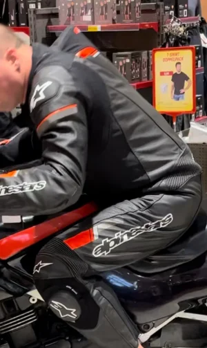

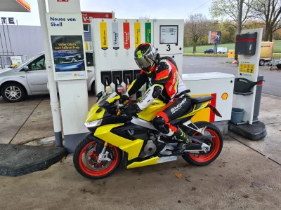

Ebenfalls 1,83 m und zwischen 90-98 Kilo, die Kombis sind Held Expite für kältere Witterung in 58 und Held Rush perforiert in 56 für die heißeren Tage.
Die Helme tun sich nicht so viel, die Visiere und untereinander austauschbar.
der 1400 Evo Carbon ist ein Touringhelm, der R1 Air als Racinghelm scheint eine etwas stärkere Krümmung zu haben am Hinterkopf, um Platz zu gewinnen und besitzt unten im Schulterbereich einen höheren Ausschnitt als Schlüsselbeinschutz.

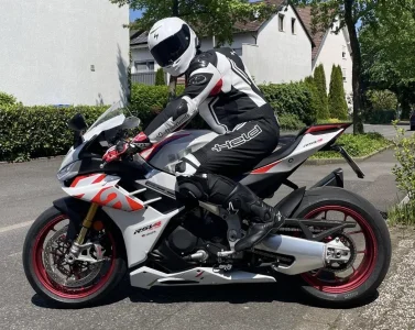

Auf der 660 hatte ich ebenfalls einen R1 und eine Shima Apex in 56.
Wie man hoffentlich sieht, denke ich, ist es da zu keiner Zeit eng an den beschriebenen Stellen bei mir. außer das der RS vorne Platz fehlt, dafür sitzt du aber auch aufrechter.
Mit der höheren Scheibe der Limited kam ich bei der RS vorne zu nah dran und dann zog ich unangenehm die Rübe ein, daher war die nur testweise montiert, Bild hier mit Original Scheibe.
Man sieht aber denke ich auch wie die Höcker zum Hinterkopf hin bei den Kombis entschärft sind.
Wenn du das letzte Foto von meinen Kumpel aus Österreich siehst, wirst du feststellen das der Alpinestars Höcker seiner GP Force Chaser hier viel sperriger ist…
Hoffe das hilft!

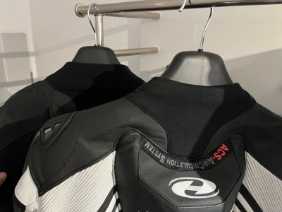

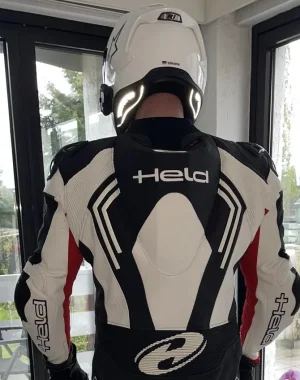

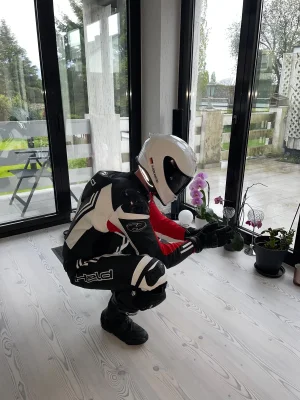

So,
nach zwei vollen Tagen bin ich jetzt nochmal in die Kombi gehüpft und habe meine Frau beauftragt, mich zu fotografieren.
Vorneweg: Ja, ich hab mich schon bescheuert dabei gefühlt :ROFLMAO:
Aber hey, für die Wissenschaft!
Ich denke es ist relativ klar, dass das Problem ist, dass der Helm nicht auf der Kombi aufliegt, sondern vom Nacken dagegen drückt. Das wird mit der Airbag-Weste deutlich schlimmer, tritt aber auch ohne auf - und zwar in dem Moment, in dem ich die Arme hebe. Brust raus, Ellenbogen hierhin oder dahin, das hat alles tatsächlich geholfen, aber eher im zehntel-Grad-Bereich.
Bevor irgendwer auf die Idee käme, die Airbag-Weste läge falsch: Nein, die passt richtig, ist alles hundertmal geprüft, Helite ist da sehr hilfreich, die Bilder bei Helite zeigen auch, dass die Weste im Nacken bis an die Haut kann: Website mit Bildern
Bin für alle Hinweise dankbar, frage mich gerade, ob das eher an der Kombi liegt (Ist übrigens eine Alpinestars Missile V2).
Also, Popcorn raus, Lachen verkneifen, Bilder:
Mit Weste:
Und ohne Weste:
Arme unten - alles gut:
Irgendwas ist da ganz falsch, aber auch meine Frau, die auch selber Track fährt, hat jetzt nichts offensichtlich falsches in meinen Bewegungen gesehen - die Klamotten schieben einfach von hinten gegen den Helm...
Früher hatte ich die Kombi schon als Einteiler auf einer R6, und da gab es überhaupt keine derartigen Probleme.
Aktuell habe ich die gleiche Lederkombi als Zweiteiler, mit Tech Air 7x Airbag. Der baut im Rückenbereich etwas mehr auf als ein normaler Rückenprotektor, was natürlich im Schnitt der Kombi berücksichtigt ist. Was ich mir also vorstellen kann ist, dass du in dem Bereich so zuviel Stoff/Leder hast, der sich nach oben schieben kann.
Meiner Meinung nach ist die Kombi im Nacken zu hoch geschnitten. Da bildet sich auch eine Falte, wo keine sein sollte, direkt unterhalb des Halsansatzes. Dort liegt der Helm auf. Ob das jetzt an einem Maikäfer oder einer Schildkröte in der Verwandtschaft liegt, lässt sich von hier nicht sagen. Auf jeden Fall passt die Kombi so nicht.
Was vielleicht noch mal lohnen könnte zu prüfen: Irgendeinen normalen Pullover angezogen und noch mal mit dem Helm die Bewegungsfreiheit mit dem Helm prüfen. Falls das passt, dann ist es definitiv die Kombi.
Ist jetzt auf den Bildern schlecht zu erkennen, aber ich würde tendenziell zustimmen, liegt an der Kombi - dein Rücken scheint etwas lang!
In Race Sitzposition müssten der Stretch am Rücken voll ausgenutzt sein, kann ich jetzt erstmal nicht 100%ig erkennen, scheint mir aber so als wäre da zu viel Luft, was dann auch erklärt warum es dir den Rücken hochschiebt.
Gerne nochmal Bilder von dir in Kombi teilen, vielleicht ist dann mehr zu erkennen.
das sehe ich ähnlich, da muss mehr Luft sein, bzw. da ist nur weiches Material bei mir, da kann nix schieben.
Die Weste baut dann noch zusätzlich auf.
