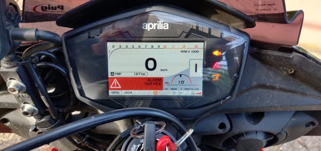

Hallo zusammen,
hatte im Urlaub nach zwei Tagen Anreise im Regen auch wieder Meldung "Warning Service" und die rote Motorleuchte.
Nach vier Tagen war se wieder weg.
War wohl irgendwo Feuchtigkeit reingekommen?
War vor zwei Jahre schonmal?
Keine Ahnung woher das kommt?
Günter
Alarm Service ist nur eine allgemeine Fehlermeldung. Den tatsächlichen Fehlercode musst du via Diagkabel und Software auslesen, oder vom Händler auslesen lassen.
