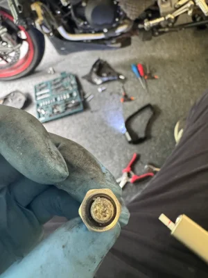

So hat übrigens einer der Nippel unten am
Tank ausgesehen musste den aufdremeln war komplett dicht.
Brachte aber keine Änderung. Daher denke ich auch das irgendwo im Spritsystem der Hund vergraben is
