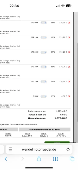

Bei mir sah es noch nicht ganz so schlimm aus und trotzdem ist mir der 4. unter Last kurz rausgesprungen. Waren 4 Zahnräder (2 vom 4. und 2 vom 5. Gang) und eine Schaltgabel.
Teilekosten damals (incl. Ölpumpe und Dichtring Kupplungsdeckel) 1100€
Hier die Reihenfolge vom Kupplungspaket.
https://aprilia.original-ersatzteil...0-RR-E4-ABS/MOTOR/Kupplung-II/1379/5/552/2816
Sicher, dass du alle Teile hast? Normalerweise sind immer 4 Zahnräder betroffen. Auf deinem Bild war auch eine Schaltgabel zu sehen. Und die Ölpumpe ist meist bei der Laufleistung auch nicht mehr gut beieinander. Wären 6 Teile. Du hast nur 5 drin.
Nach Rabatt zu fragen lohnt sich auf jeden Fall.
Ja hab schon alles sind gesamt 9 Positionen und 5 Räder, Dichtung, beide Schalthebeln und Kleinzeug. Mal sehen ob’s zur Reparatur kommt is halt schon ne Hausnummer. Und 10% machen bei dem Preis den Bock leider auch nicht so fett.
