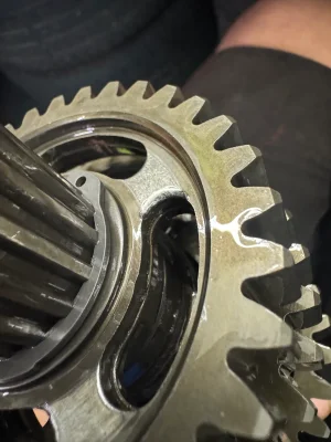

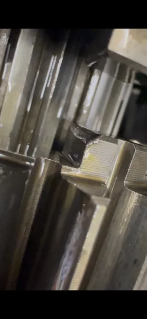

Boa Leute ich glaub langsam echt das das Getriebe einen Schuss hat. Es is einfach so extrem im 4ten Gang.
Kann ich das irgendwie testen um es auszuschließen ?
Viele Grüße

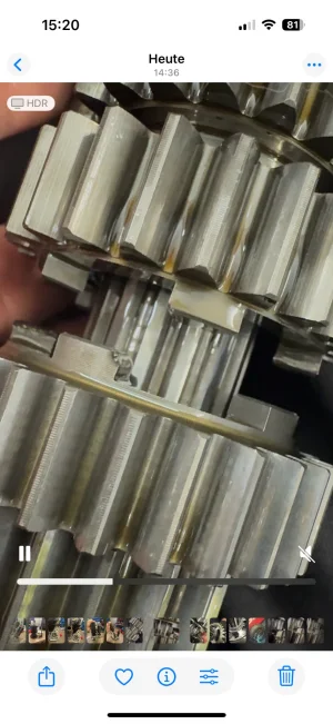

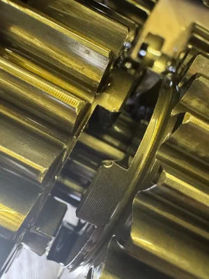

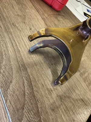

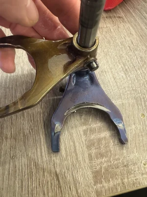

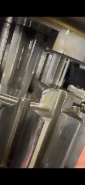

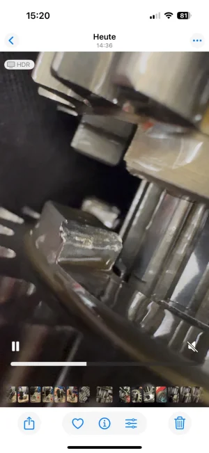

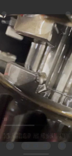

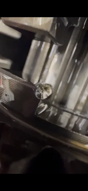

So hab’s jezzt mal ausgebaut und mir angesehen anbei ein paar Bilder.
Was denkt ihr is das hier die Ursache für mein Problem ?

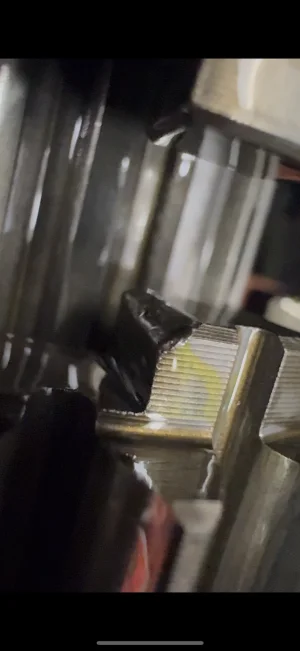

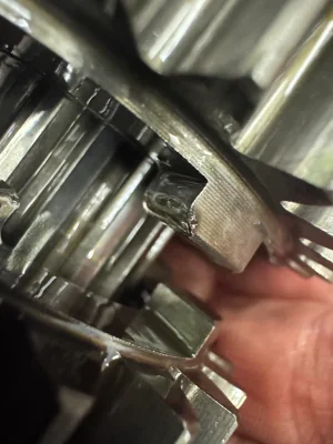

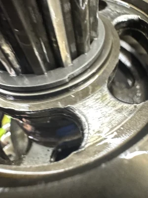

Teil 2

Ja, die sehen schon ziemlich übel aus. Müssen neu. Ölpumpe kannst du auch gleich noch zerlegen und anschauen.
Alles klar danke dir💪🏻

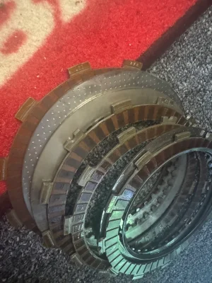

Noch was gibts irgendwo nachzulesen in welcher Reihenfolge die kupplung wieder zusammengebaut gehört ? Beim auseinander bauen sind mir leider die letzen 5-6 Scheiben runtergefallen und jezzt weis ich die Reihenfolge nimmer. Auch mit den 2 Ringen die da drin sind ?

Naja ich bin froh das ich jezzt weis was zu tu is. Da kann doch fast alles neu oder
Miss gleich noch die Packetdicke der Kupplungsscheiben.

Aber jezzt nochmal denkt ihr das is der Fehler ?
Wahrscheinlich schon oder ?
Schau mal auf YouTube bei stecher Motorrad Technik. Gibts ganz viele Videos dazu, allerdings nicht zu Aprilia. Dort sieht man Getriebeschäden vom feinsten
