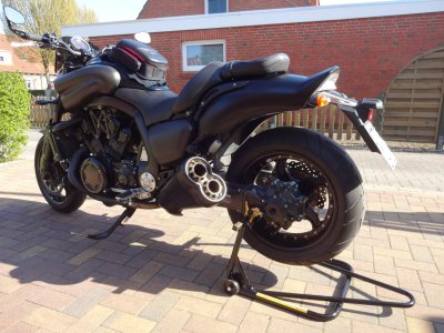

ES Lager haben bei meiner Vmax1200 und auch 1700 fast Wunder bewirkt !
Nicht nur das die Lagerschalen Untermaß haben , das obere Lager ist verpresst mit der Einstellmutter.
Das zusammen macht es perfekt !
Wenn es sowas für die RSV/ Tuono gibt würde ich das der Standart Ware vorziehen
