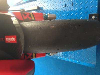

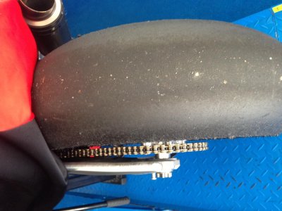

Also ich war am WE in Magny Cours.
Wir hatten 37°C im Schatten und 61°C Track.
Bin vorne SC1 120/70-17 und hinten SC2 200/60-17 Pirelli Diablo Superbike gefahren.
Beide Reifen bereits in 2013 hergestellt.
Luftdruck vorne 2.0 hinten 1.7 heiss 90°C
Reifen sehen perfekt aus nach 2 heissen Tagen.

Hallo Leute, vielen Dank für Eure gut gemeinten Tipps, will den Impressionen Thread aber nicht zum Reifen-/Fahrwerksthread umfunktionieren, da es doch viele Faktoren gibt, die dazu führen können.
Es wurden auch vorher schon die Fahrwerkseinstellungen getestet bzw. eingestellt. Dieses Reifenbild hatten so alle Fahrer die ich gesprochen hatte die hinten auf dem Reifen 200/60 SC 2 unterwegs waren. Diese zum Teil deutlich erfahreneren Fahrer (inkl. Arne Tode, Max Neukirchner, Pascal Eckhardt, Christian Kellner) meinten auch, das sie es so nicht von anderen Strecken kennen und soll Sachsenring spezifisch sein. Den Luftdruck hatte ich hinten warm zwischen 1,7 und 1,75, dass wurde mir so vom Reifentechniker empfohlen. Die Tracktemperatur wurde auch mehrfach pro Tag vom Reifendienst gemessen.
Ich mache mir erst dann ernsthafte Gedanken, das etwas nicht stimmt, wenn es auf anderen Strecken die ausgeglichener sind, zu solchen Reifenbildern kommt. In Brünn war am Reifenbild alles fein, auf Diablo Supercorsa SP V2

Ich bin letztes Jahr in Brünn die Empfehlung SC2 vorne und SC1 hinten gefahren. Wir hatten auch sehr heiss mit 34°C im Schatten und 55°C Track.
Dabei hat es mir den SC1 hinten total verrissen in 2 Turns. Hab dann wieder den SC2 hinten montiert und alles war gut.
Vorne war der SC2 o.k., fahre aber trotzdem lieber den SC 1 vorne. Reine Kopfsache vermute ich.
Deine Reifen sehen gut aus, wie aber bereits geschrieben, sahen die Pellen auf dem SR bei allen anders aus.
Ich bin in 3 Wochen in Assen mal gucken, ich denke, da ist wieder alles fein.
