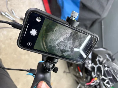

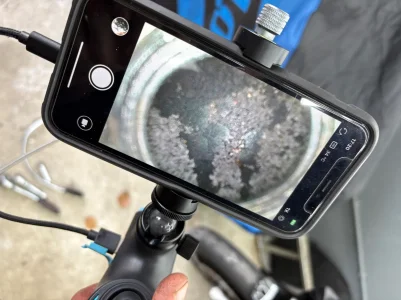

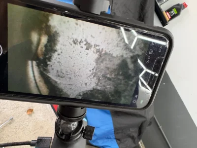

Wenn du schon endoskopierst: Wie sehen die Zylinderlaufbahnen aus? Möglich das die schon einen mitbekommen haben und dadurch übermäßig Druck im Kurbelgehäuse entsteht und die Airbox dadurch so aussieht. In letzterem Fall kannst du dir weitere Arbeiten sparen.
Die Zylinder Laufbahnen sind sauber 👍

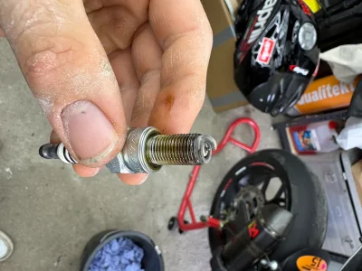

Deshalb versuche ich so viel wie möglich auszuschließen. Aber sehen die Kolben/ Kerzen so aus weil die zu Mager lief oder ist das schon vom Kühlwasser?
Die Zündkerzen sehen alle identisch aus an der Spitze
Die Färbung ist völlig normal.
Bei modernen Einspritzern kannst du aus dem "Kerzenbild" eigentlich nichts mehr ableiten. Das, was wir von früher als "rehbraun" in Erinnerung haben zählt heute nicht mehr.

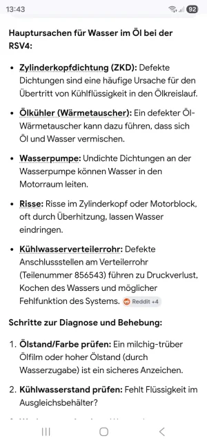

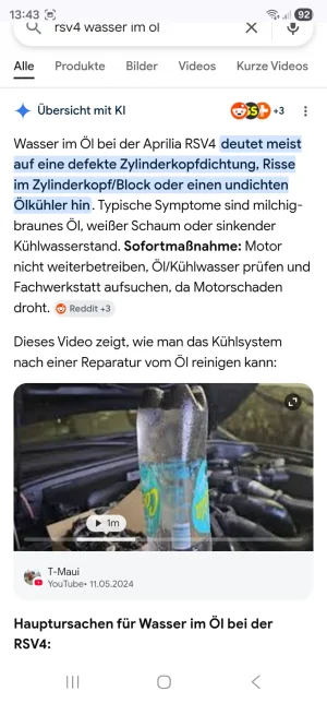

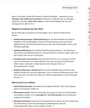

Ne das es der Wärmetauscher sein kann (welchen sie ja nicht hat, es ist ja ein Kühler) . Google einfach mal : RSV 4 Wasser im Öl. Manchmal ist KI ja ganz brauchbar. In dem Fall eher teuer.
Würde ich, auch wenn ich den Punkt absolut verstehe, so nicht bestätigen.
Eingangsfrage wirft dann folgendes, was hier im Thema aber auch schon besprochen wurde. Hinweis auf den (einen) Wärmetauscher gab es zumindest bei meiner Abfrage nicht.
Eingabe war RSV 4 Wasser im Öl per Standard Google-KI.
Das ist ja spannend.

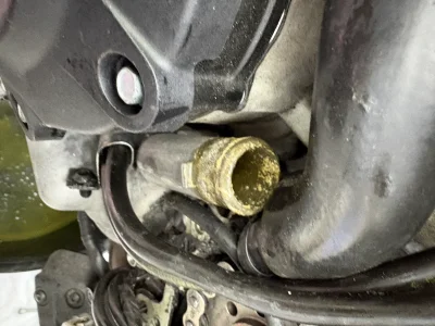

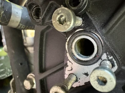

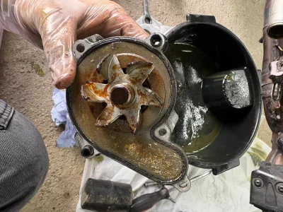

Denke Wasserpumpe kann ich auch ausschließen (und neu holen) . Hat kein Spiel, Dichtung war allerdings porös. Was kann ich hier noch kontrollieren?
Also die Öl Emissionen kamen aus dem oberen Schlauch und aus dem Entlüftungsschlauch

Wenn ich das richtig sehe, ist das nur die Hälfte der Wasserpumpe. https://wendelmotorraeder.de/wasserpumpenritzel-kplt_2a000802-p-6211328.html?ref=expl
Im Wendel siehst du den Wellendichtring, der ölseitig abdichten muss. Vermutlich ist der im Arsch und natürlich ist der nicht einzeln gelistet. Keine Ahnung, ob es da ersatz von SKF oder so gibt. Ausbauen, ausmessen und für 3 Geld 10 + 5 Geld 80 Porto bestellen. Und wenn du das einmal in der Hand hast, würde ich alle anderen Simmerringe und Dichtungen präventiv mitmachen. Das in Kürze wieder aufschrauben lohnt bei dem Materialeinsatz nicht.
Wenn die Lager der Pumpenwelle intakt sind, so hört sich deine Beschreibung an, würde ich die Pumpe sauber machen, neuen Dichtsatz drauf und wieder einbauen.
