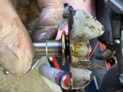

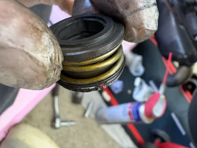

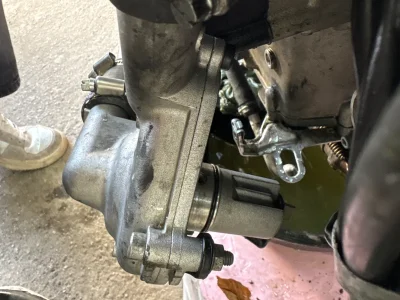

Denke Wasserpumpe kann ich auch ausschließen (und neu holen) . Hat kein Spiel, Dichtung war allerdings porös. Was kann ich hier noch kontrollieren?
Wie der Kasper schrieb, hast du nur den Deckel der WaPu demontiert. Der Antrieb und der Bereich, wo sie gegen das Motoröl abdichtet sitzt weiter hinten.
Also habe gelesen, dass wenn die mechanische Dichtung durch ist, gelangt das Wasser ins Öl
Woran erkenne ich, ob die Dichtung hinüber ist? Hab jetzt sowieso eine Wasserpumpe bestellt und neue Kühlflüssigkeit von Motul

Guten Abend,
Ich habe soeben die Wasserpumpe komplett getauscht und angefangen alles zusammenzubauen. Ich werde Kühler, so wie mein Ölkreislauf 2-3 durchspülen inklusive Filterwechsel und beobachten, ob das Problem bestehen bleibt.
Ich bin mir zu 90% sicher, dass es die Wasserpumpe war😆

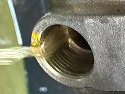

sooo habe nur destilliertes Wasser im Kaltzustand aufgefüllt um später zu spülen und da sind ein paar Tropfen aus der Ölwanne gekommen🫣. (hab die ablassschraube draußen) Bestätigt das die Wasserpumpe?
Nee, so richtig nicht. Das bestätigt halt nur, das was kaputt ist, aber das wussten wir schon. ;)

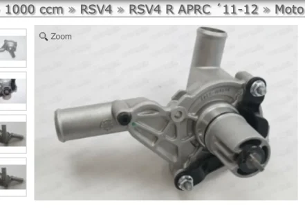

Kannst du denn eine Seite empfehlen wo ich so einen Dichtsatz kriegen kann? Da muss wahrscheinlich die Mechanische Dichtung dabei sein wenn das Wasser sofort durchtropft
Der Dichtsatz scheint keine Simmerringe zu enthalten. Da gibt es nur Pumpe komplett.

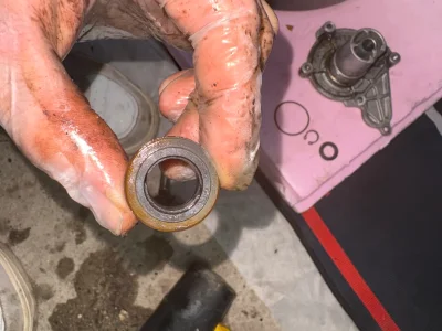

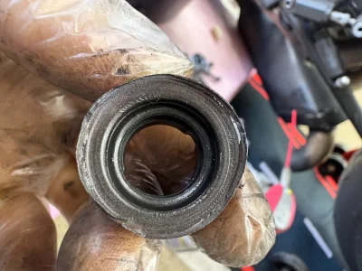

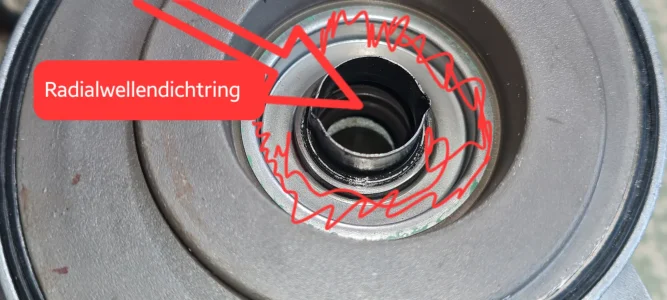

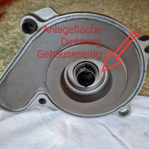

Thema Dichtungen an der Wapu:
In der Wapu der V4 gibt es genau einen Radialwellendichtring.
An den ran zu kommen ist aber nicht so einfach!
Der sitzt nämlich hinter der eingepressten Führung für die Welle des Flügelrads,
den kannst vielleicht rauspobeln und da wird der vermutlich dabei zerstört werden.
Wie aber einen Neuen wieder ordentlich da rein bekommen?
Dazu müssten man zerstörungsfrei die Blechführung der Welle Flügelrad herausbekommen.
Die ist nämlich zugleich auch Anlagefläche der Gleitringdichtung,
sollte also tiptop eben sein!

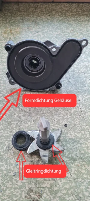

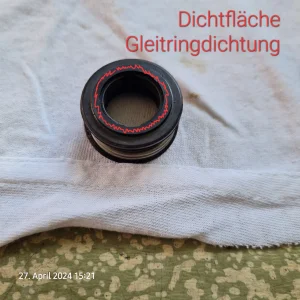

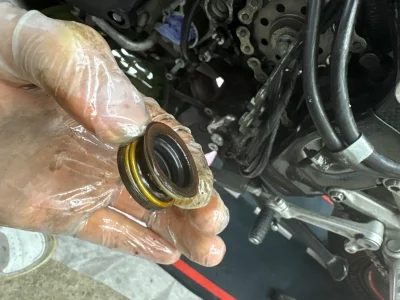

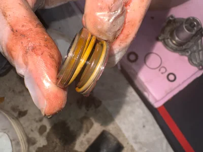

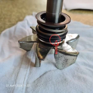

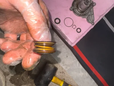

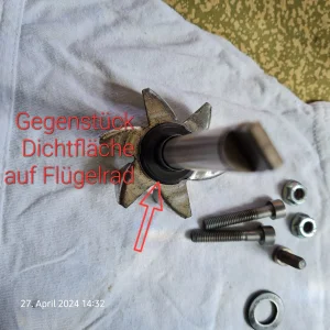

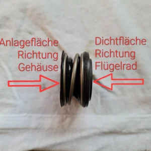

Am Flügelrad selbst ist eine sogenannte Gleitringdichtung.
Die hast Du selbst oben auf einem Bild in den Händen.
Das Dingens einzeln und vor allem die richtige Werkstoffpaarung herzubekommen, ist auch nicht ganz so einfach.
wenn man nicht weiß, aus was das Originalteil ist.
Dann gibt es noch einen O-Ring am Aussendurchmesser Rückseite der Wapu und ne
Formdichtung am Gehäuse!
20240427_152258.webp20240427_152206.webp20240427_152107.webp20240427_152059.webp20240427_143219.webp2A000802_5.webp20240427_155546.webp

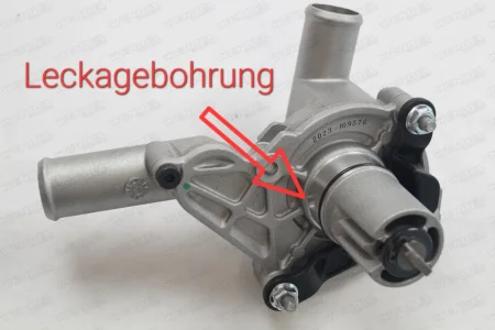

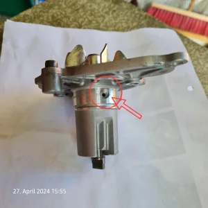

Der RDW im oberen Bild sitzt da drin wo der Pfeil hin zeigt!
Drüber ist der eingepresste Blechführung der Welle.
Vor dem RDW ist übrigens der "Leerraum" in den die Leckagebohrung geht.
Das heißt:
Sollte die Gleitringdichtung (Wasserseite) kaputt und undicht werden, müsste das Kühlwasser aus dieser Bohrung herauslaufen.
Dazu ist die nämlich da, das Du kein Wasser in das Öl bekommst.
Umgekehrter Fall:
Ist der RDW dahinter (Ölseite) kaputt / undicht müsste aus der Leckage Bohrung Öl herauslaufen.
Das Du über diese Mimik Öl ins Wasser oder Wasser ins Öl bekommst halte ich deswegen für unwahrscheinlich.
Aber Du hast ja keine "äußere" Leckage festgestellt, wenn ich richtig gelesen habe!
Du hast aber beim zerlegen festgestellt, daß Deine Wapu komplett mit einem Wasser-Öl -Gemisch versifft ist.
Bin deswegen der Meinung das die "Leckage" wo das Öl ins Wasser kommt, woanders sitzen muss!
(defekte Kopfdichtung, Riss im Kopf oder sonst was..)
Anhang anzeigen 163291Anhang anzeigen 163292Anhang anzeigen 163293Anhang anzeigen 163294Anhang anzeigen 163295Anhang anzeigen 163296Anhang anzeigen 163297
Das heißt:
Umgekehrter Fall:

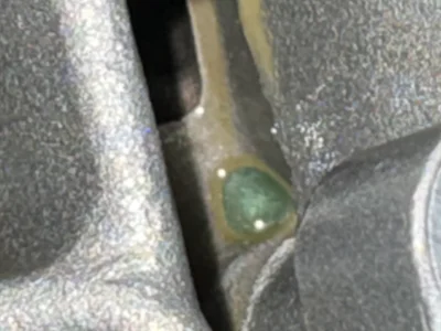

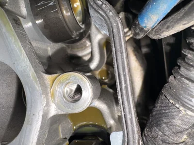

Ja Leute, danke nochmal für die schnellen Antworten. Ich denke das wars für mich. Hab den Kühler entleert, nochmal aufgefüllt. Aus der Wasserpumpe bzw. Weep Hole kommt auch nichts. Beim auffüllen des Kühlers tropft es trotzdem aus der Ölwanne, heißt Kopfdichtung oder Riss im Motorgehäuse …
Meine Fragen sind beantwortet, vielen Dank und allzeit alles Gute
Mach mal die Ventildeckel runter und schau mal nach den Blechstopfen oben im Kopf die den Kühlkreislauf zur Öl Seite hin verschließen, ob da einer lose oder raus gefallen ist.
Das hatte ich schon mal dass da ein eingepresster Stopfen der das Kühlsystem abdichtet raus gegangen war. Wenn das der Fall ist kommt nämlich schon beim Befüllen des Kühlsystems Wasser in den Ölkreislauf vom Motor.
Ich achte mal drauf, danke dir
