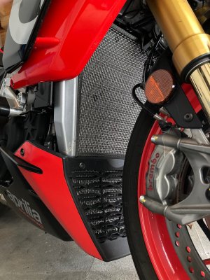

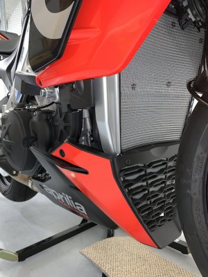

Hab auch die hier dran (wurde schon gepostet) - Passform top, müsste annähernd 💯 Luft durchlassen, Befestigung mit dünnen Kabelbinden geht gut (halt Pfrimmelg‘schäft) und funzt sogar irgendwie ohne Demontage von dem Verkleidungsgeraffel (hat ich keine Geduld für, bzw. hat sich mir nicht erschlossen wie das abgehen soll 🤷‍♂️) … aber vielleicht kann das mal jemand „anschaulich“ erläutern 🧐

Wenn´s nur nit so Aussehen würd wie Hasendraht 🤷‍♂️
aber Gut sieht man ja nit wenn man´s nit weiß 😘
Gib mal auf YouTube "Aprilia RSV4 radiator guards" ein, da kommt ein englisches Video, was es ganz anschaulich erklärt.. :)
