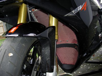

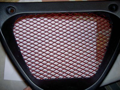

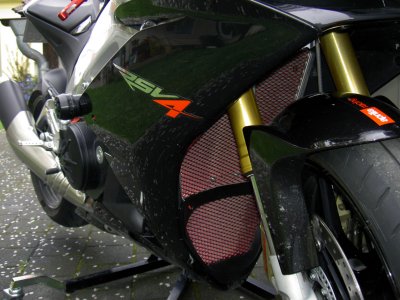

Ich habe solche Schrauben genommen wie für den Kühlerlüfter. Nur längere. Die oberen vom Lüfter durch langere ersetzen und das Gitter mit drunter. Unten nochmal 2. Und fertig.PICT2511.JPG PICT2512.JPG PICT2513.JPG Die gehen ja auch durch den Kühler (Hohlraum der Lamellen durch) .
Am unteren Gitter hab ich das Kunststoffzeugs raus gemacht. Kleine Löcher gebohrt und das Gitter mit schwarzen Kabelbindern festgemacht
@Picke Ja danke.Nun bin ich am Zweifeln.Das was du gemacht hast,liest sich für mich,als Schrauberlinkshand,etwas aufwändig.Aber Rot gefällt mir schöne Bsp-Fotos.Irgendwie dachte ich es wird nur "vorgebastelt".
