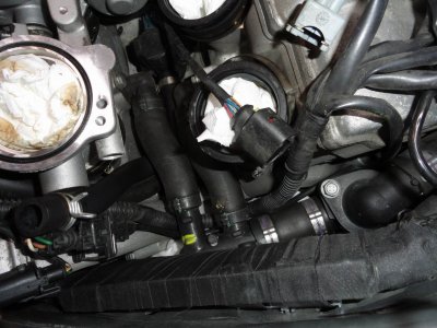

Moin zusammen,
leider schwitzt meine V4 etwas am Temperaturfühler, der direkt im Verteiler sitzt. Im Zylinder-V ist alles trocken, ebenfalls die Klemmschellen der Schläuche. Es scheint also wirklich direkt am Temperaturfühler zu liegen, bzw. der Dichtring platt zu sein.
Die Frage ist nur, wie am besten vorgehen?! Der Temperaturfühler sitzt ja so geschickt, dass man da absolut nicht von außen ran kommt, selbst zum nachziehen. Ausgebaut sind schon Airbox, vordere Drosselklappe. Um an den Verteiler selbst bzw. den Temperaturfühler zu kommen müsste ja auch das Kühlwasser raus.
Da ich sowas eigentlich nur einmal machen will ist die Frage: Temperaturschalter auf Verdacht komplett neu? Ggf. würde nachziehen reichen, sofern man da halbwegs rankommen würde?
Auch wenn man bei sowas per Ferndiagnose immer schwer helfen kann, vielleicht hat ja jemand sowas schon selbst an der eigenen V4 gehabt.

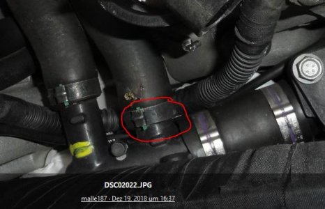

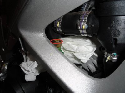

Also ich würde sagen dass die eine Schelle auf jedenfall nicht sauber sitzt. Hast keinen kleinen Zahnarztspiegel ?? Weil wo Wasser kommt sind auch Spuren vom Frostschutz deutlich zu sehen.Wasser.JPG

Erstmal danke für die Antworten. Das Leck kann ich auf jeden Fall auf den Anschluss des Tempfühlers eingrenzen. An den Schellen und auch unter dem Verteiler ist alles trocken, es suppt auf jeden Fall an der Messing(?)buchse am Verteiler raus, evtl. erst am Gewinde des Fühlers, evtl. auch schon an dem (nehme ich an) eingepressten Gewinde am Verteiler.

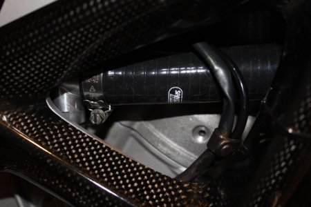

Ich hab seit 5000KM Rennstrecke das Kunstoffrohr drin, seit knapp 2500 mit Samco Schläuchen ohne Thermostat. Funzt einwandfrei.
Für die Strecke macht das auf jeden Fall Sinn, da ich aber nur auf der Straße unterwegs bin soll bei mir der Thermostat erhalten bleiben.
Ich kann das Aluteil nur empfehlen,hab ich bei meiner RF auch verbaut inkl. Samcos die Schellen müssen genau ausgerichtet sein............. ist ne richtige xxxxxrei......... nur dann ist alles dicht.........😀
